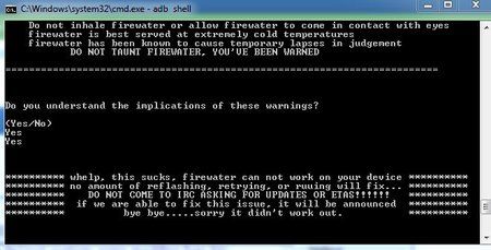

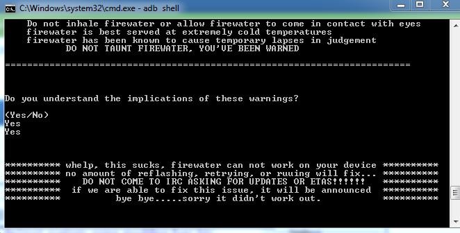

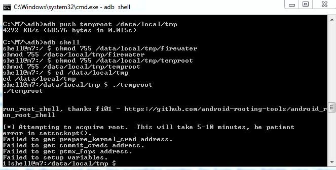

ich habe ein Problem beim Ausführen von temproot & firewater.
Habe mein HTC neu aufgespielt, mit Hilfe dieses Forums:
https://www.android-hilfe.de/forum/...eife-und-recovery-moeglich.557405-page-2.html
Habe jetzt soweit alles installiert und auch temproot und firewater bekomme ich auch auf das Handy.
Nur lässt sich keines von beiden ausführen.
Bekomme dann die Fehlermeldung im Anhang.
Hat jemand noch eine Idee woran das liegen könnte?
Bzw wie ich das gelöst bekomme?
Mfg

Dasselbe hatte ich auch, versuch ma rumrunner mit 1.54 sollte das noch funktionieren. Außerdem hast ja schon ARHD drauf, mit dem "insecure" kernel, probieren geht über studieren ;)

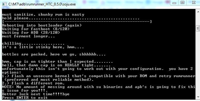

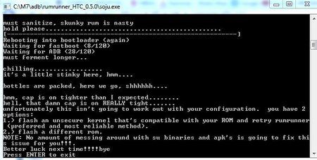

habe es jetzt mit 2 rumrunner Versionen versucht beider ohne Erfolg.
Mit: Version:
rumrunner_HTC_0.5.0
rumrunner_m7_2.24.161.1 --> anschließend war das Handy in der Bootschleife.
Nachtrag:
Bekomme bei rumrunner_HTC_0.5.0 folgende Meldung (siehe Anhang)
Mfg
Nachtrag aktuell ist folgendes auf dem HTC:
M7_UL PVT Ship S-ON RH
HBoot-1.54.0000
Radio-4A.14.3250.14
OpenDSP-v31.120.274.0617
OS-2.24.161.1
TWRP 2.6.3.3M7
Rom: One_4.19.401.11_deodexed / http://www.androidrevolution.org/dow...1_deodexed.zip
Mit: Version:
rumrunner_HTC_0.5.0
Nachtrag:
Dann hau mal ein CyanogenMod drauf. Das hatte bei mir damals funktionier. Das Problem ist, dass es keine Lücke im Kernel gibt, die ausgenutzt werden kann. Oder du flashst dir einfach einen unsicheren Kernel. Evtl. kannst du auch ne alter firewater-Version benutzen: https://www.android-hilfe.de/forum/...1-56-und-1-57.554847-page-3.html#post-7468273
Laut dem Macher von firewater funktionieren alte Versionen nicht mehr.
Bei ner alten Version kommen nur nach dem "Yes" Punkte.
Ich für meinen teil versuch die Tage noch mit nem cm Rom und wenn das net geht hab ich halt Pech gehabt.
Das kann gut sein. U.U. liegt es aber auch daran, dass die SuperUser-Rechte nicht gegeben wurden. Habe allerdings auch schon gehört, dass nach diesen nicht mehr gefragt wird, was auf das Nichtfunktionieren hindeutet.
