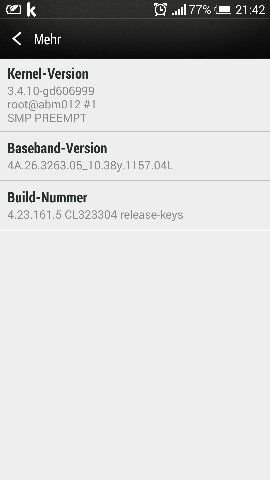

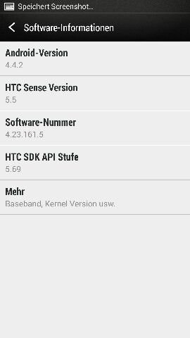

Dein Temproot schlägt fehl.
Was sagt denn dein Bootloader so? Evtl. Foto?
Welchen Kernel hast du installiert?
Gesendet von meinem HTC One mit der Android-Hilfe.de App
fotos siehe Anhänge

Ich bekomme auch genau die Meldung
wie komme ich weiter?
[*] Attempting to acquire root. This will take 5-10 minutes, be patient
error in setsockopt().
Failed to get prepare_kernel_cred address.
Failed to get commit_creds address.
Failed to get ptmx_fops address.
Failed to setup variables.
Gar nicht, wirst wohl per HTCdev unlocken müssen.
