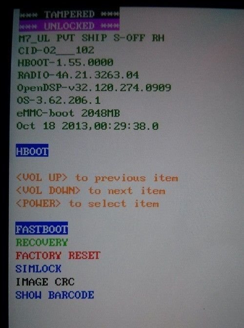

Hmm? Wie? Du hast doch erst eben nur die Treiber installiert und per ADB gecheckt, ob dein Phone erkannt wird?
S-OFF siehst du im HBOOT/Bootloader in der ersten grünen Zeile ... siehe Screen ...

;-) na also ... geht doch ... jetzt hast du, Fissas, zumindest ADB-Zugriff.
Das ist die leichteste Hürde, die zu nehmen war.
Jetzt musst du die betreffende rumrunner-Version zu deiner BASE runterladen und ausführen lassen. Wenn du Glück hast, klappt's auf Anhieb. Ansonsten musst du weitere Versionen ausprobieren bzw. deine Rom down/upgraden ...
Reaktionen: Fissas
