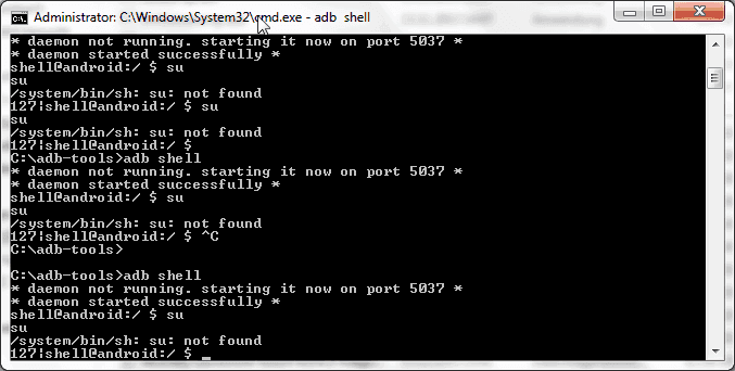

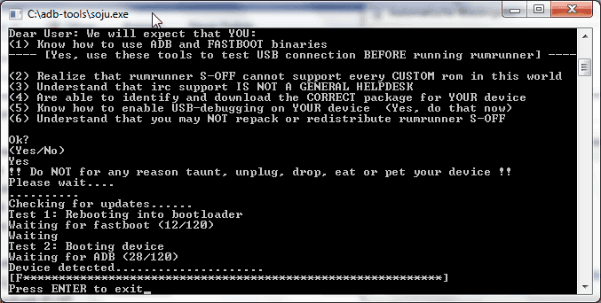

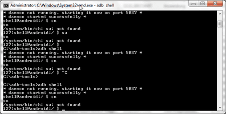

bin grad dabei mein htc zu "s-offen".
hboot ist 1.54
Habe mit dem universal tool alles gemacht wie beschrieben. im bootloader steht jetzt aber weiterhin s-on.
wenn ich der Anleitung folge:
Gebe dir nun Superuser-Rechte und bestätige auch die SU-Anfrage auf dem M7 selbst:
Code:
su
Kommt die Meldung im Screenshot.
Das universal tool scheint aber ohne Fehler zu enden, siehe Screenshot.
Firewall und Sophos sind aus!
Kann mir jm. weiterhelfen? :thumbsup:

Hört sich irgendwie so an, als ob du kein Root hättest. Schau mal, ob bei dir im App Drawer ne SU-App ist. Sollte "Superuser" sein.
