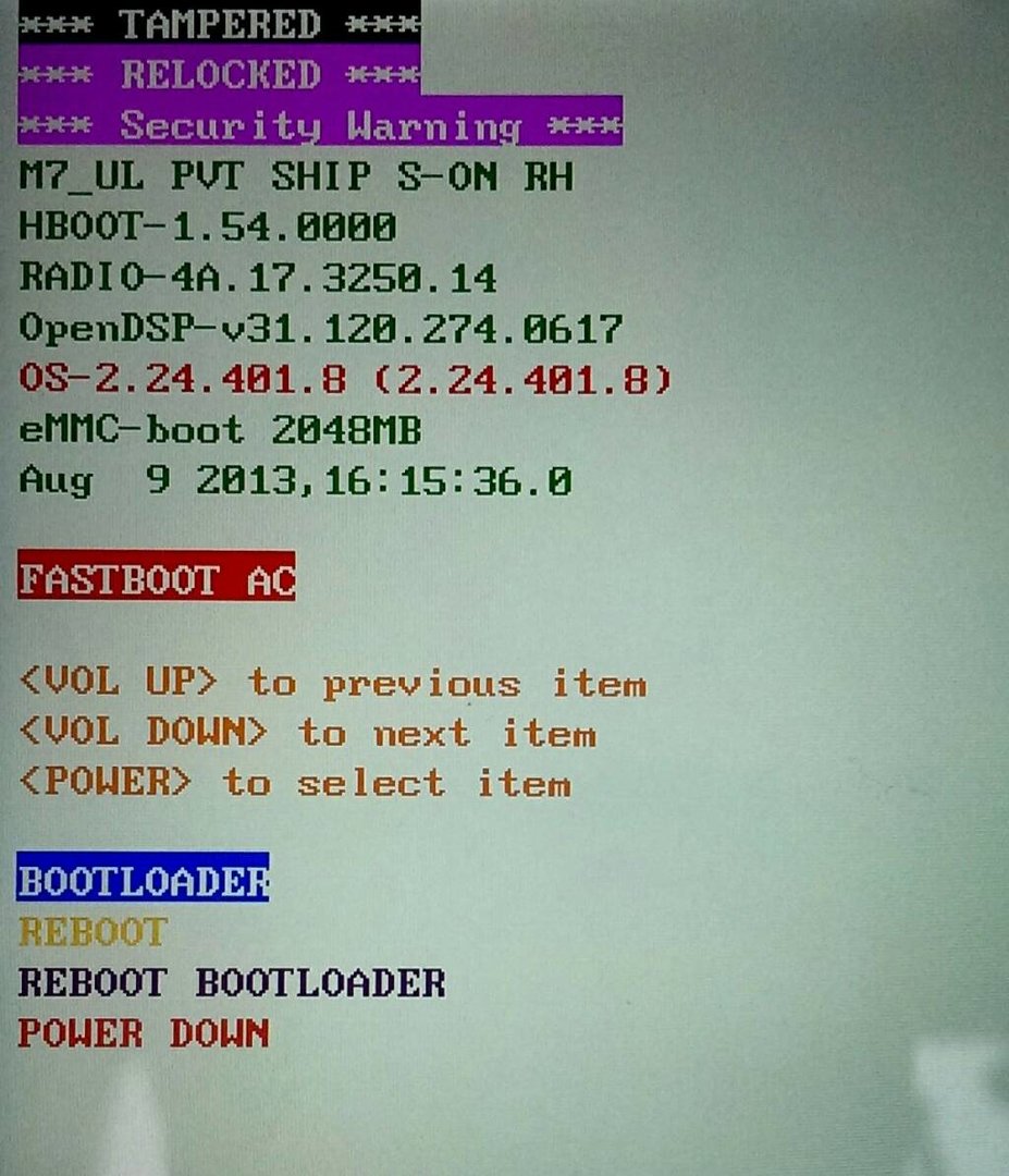

Ich habe ein gebrauchtes HTC One gekauft .Wollte auf 4.3 updaten.Das Update wurde herunter geladen .Wenn ich dann auf installierten gehe geht das One in den bootloader und zeigt folgendes an TAMPERED,RELOCKED,Security Warnung (siehe Bild)
Das Update wird also nicht ausgeführt .
War oder ist das Handy schon mal gerootet ? Vielleicht kann jemand helfen.

flateddy schrieb:
HALLO Leute,
Wenn ich dann auf Reboot gehe startet das Handy wieder normal .

@flateddy: Erstens, falscher Bereich. Zweitens, ja, uns es ist wahrscheinlich sogar noch gerootet. Zurück damit.
