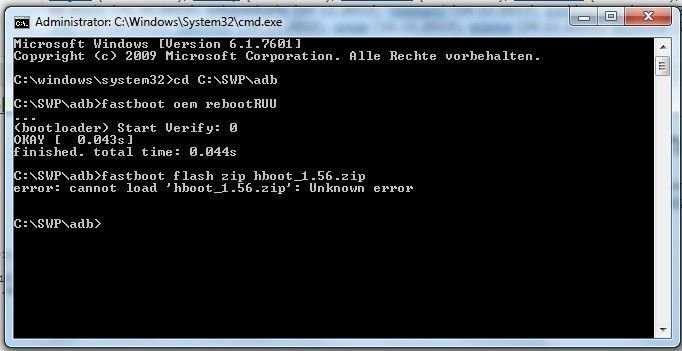

Habe ein kleines Problem bezüglich des hboots flashen, bekomme nämlich immer diese Fehlermeldung.
Kann mir vielleicht einer verraten an was das liegt ?
Hat jetzt doch funktioniert :)
