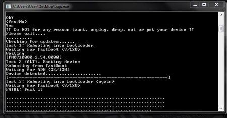

Moin moin, ich habe mich soweit an die Anleitung auf Seite 1 gehalten, da der Link zum S-off Offline war, habe ich mir den Kram von Rumrunner woanders besorgt (rumrunner_m7_2.24.401.8).
Nu hängt das Gerät seit einiger Zeit wie auf dem Foto zu sehen is fest, die Punkte gehen immer weiter aber es passiert nichts.
Die Rumrunner Version is etwas veraltet, hat jemand zufällig noch die neuere Version?
Kann mir da einer helfen?

@gunnar & recon: Versucht es mal bitte an einem anderen PC.
mfg Marcel
Passiert das selbe :confused2:

Moin,
ich bin zumindest nun, nach erneuter Treiberinstallation und wechsel des USB-Ports so weit gekommen. Allerdings hab ich das nun schon zweimal gemacht und es ändert sich nichts...

Ich werde es dann wohl nochmal versuchen müssen?
@gunnar: Richtig, einfach noch drei oder viel Mal versuchen und schauen, ob er es schafft.
@recon: Wechsel auch mal bitte den USB-Port, wenn möglich auch das Kabel. Treiber auch mal neu installieren, M7 bitte zwei Mal hintereinander neustarten.

@gunnar: Das wird nichts bringen, wie bereits zwei Seiten vorher geschrieben, funktioniert rumrunner nicht mit HBOOT 1.55 und OS 3.63.111.3 (aka Android 4.3 T-Mobile DE).
@recon21: Fatal error ist auf Netzwerkprobleme zurückzuführen. Firewall/Antivir ist deaktiviert? Kann evtl. auch an einem fehlerhaften Download des rumrunner Tools liegen. Die Seite rumrunner.us funktioniert ohne Probleme, da solltest Du die aktuelle Version bekommen
Reaktionen: recon21
ok, was heißt das dann für mich???
