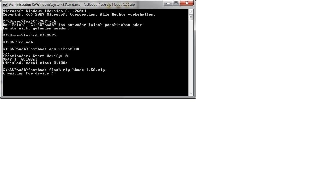

Hallo ihr lieben Helfer, ich brauche dringend eure Hilfe.
Habe gerade mein HTC One s-off geschaltet. Nun wollte ich den aktuellen hboot flashen, da ich die aktuelle ViperOne drauf habe und bisher noch hboot 1.44 hatte.
Nun sehe ich folgendes Bild, das ihr im Anhang sehen könnt. Was kann ich nun noch tun? Handy einfach aus? Die Kommandozeile reagiert nicht mehr.
Bitte helft mir :-(
Viele Grüße
Taz

Was zeigt dein Handy an? Dein PC erkennt das HTC One nicht.
Mir fällt gerade noch ein, dass ich die super CID nicht gesetzt habe. Ich habe eine T-mob-Handy, welches ich vor Monaten über HTCDev geunlocked habe. Es läuft TWRP und ich habe zuletzt alle möglich ViperOne-Roms installiert gehabt. Heute dann s-off geschaltet aber eben die super CID nicht gesetzt, weil ich dachte, dass die für den Flash eine hboot nicht nötig ist. Da irre ich mich wohl, oder?! Kann man mir oder meinem Handy nun noch helfen?
Ich gehe jetzt erst mal ins Bett und hoffe, morgen evtl. eine hilfreiche Antwort lesen zu können. Vielen Dank schon im voraus.
Gute Nacht
Taz
Der ursprüngliche Beitrag von 00:24 Uhr wurde um 00:31 Uhr ergänzt:
Also mein Handy zeigt jetzt nur noch das silberne HTC Logo auf schwarzem Hintergrund an. Für mich sieht es so aus. als hätte in Sachen Flash-Vorgang noch nichts stattgefunden. Die Kommandozeile sagt ja schließlich "waiting for device". Kann ich es jetzt einfach abstecken, ausschalten neu starten?
Bis jetzt hat es noch nichts übertragen. Kannst es Ausschalten und wieder Einschalten. Dann sollte es wieder so sein wie vorher.
Hast du Kontrolliert ob du wirklich s-off hast?
hihi, du hast geschrieben "fastboot flash zip hboot_1.56.zip"
Lass das hboot_ mal weg und schreib nur "fastboot flash zip 1.56.zip", da die Datei ja nur 1.56.zip heißt. Hab ich auch falsch gemacht...
