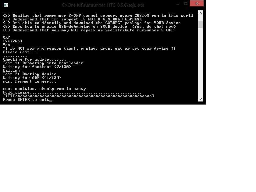

Schnell laden ? Ist das auch in den EntwicklungsOptionen ? Denn genau so sieht rumrunner bei mir auch aus ... Ha das schon gefühlte 30ig mal probiert ...
Htc hat das selbst eingebaut. Schnellstart heisst das ist irgendwo in den Einstellungen. Habe leider kein Stock Rom mehr drauf.
Ach das im Energie menü ... Ist bei mir aber aus , sonst könnte ich ja auch nicht in die recovery z.b. booten ... Oder bootloader ... Dann ist das bei mir was anderes mit dem gleichen Fehler Bild

Bestätigst du die SuperSU-Rechte auch, wenn das One neu startet?
...so sah es bei mir nämlich auch aus! :)
Das ist auch so eine Sache ... Die Abfrage kommt nicht immer und im Protokoll von superuser taucht abd gar nicht auf und bei gewährte superuser rechten zu den Programmen auch nicht ... Vielleicht mal auf immer zugriffgewähren stellen ...
...und so wird ein Schuh drauß! :)
Das One startet ja ein paar Mal durch...
Hab den SU-Teil gerade mal eben mit in das Tutorial übernommen. :)
Da wird sich manch einer für bedanken...natürlich ist komplettes lesen vorausgesetzt! :flapper:
Ich werd's mal testen und berichten ob ein Schuh draus geworden ist :D
