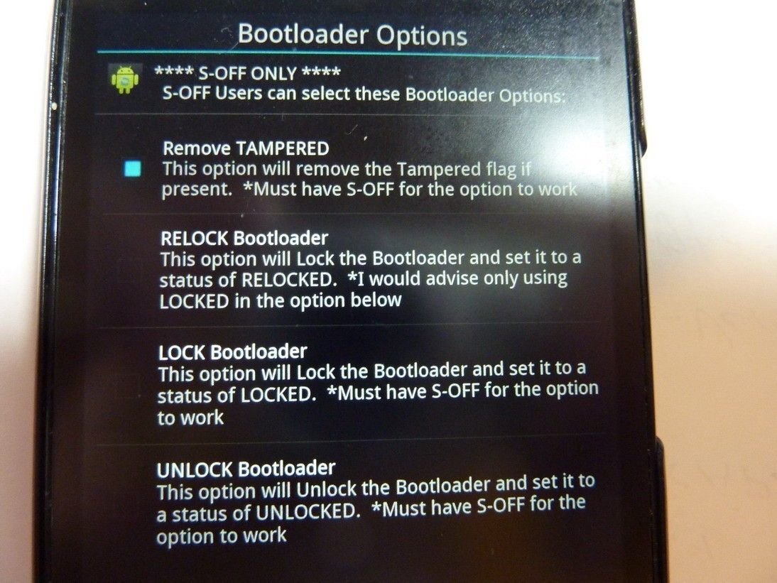

Du wolltest doch mir helfen, mit einem su Befehl das TEMPERED verschwinden zu lassen.
Bei diesem Ansturm von Fragen im Forum hast du es bestimmt vergessen. So wie in der Anleitung beschrieben ist klappt es nicht bei mir.

Das mit dem Bootloader-Reset kannste mal machen, vllt hilft das.

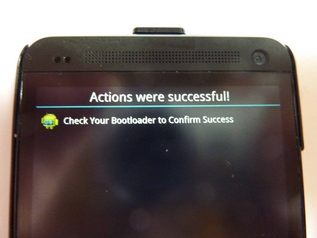

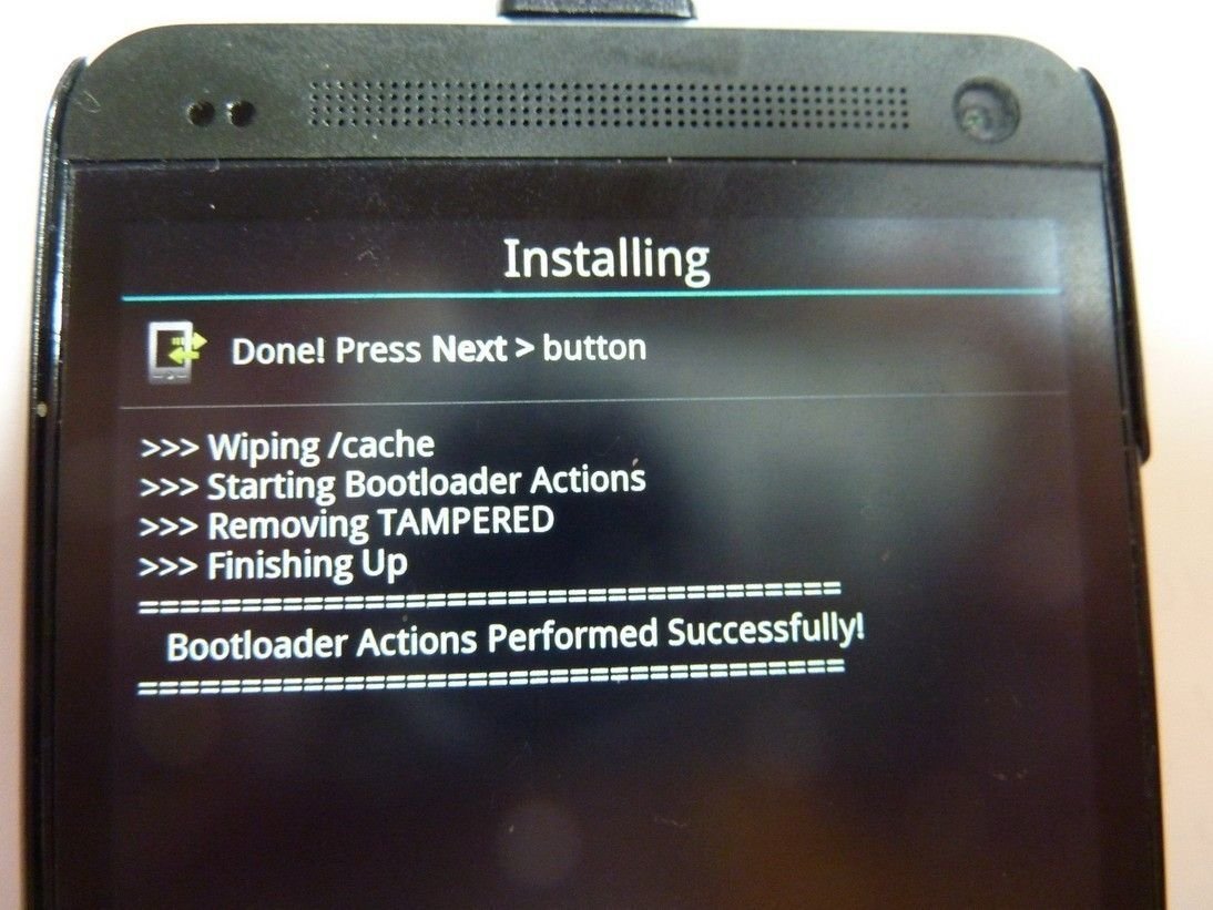

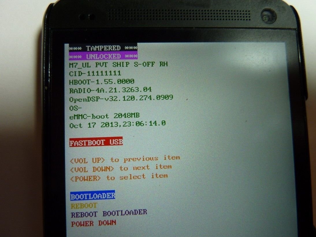

*** TEMPERED *** verschwindet einfach nicht!
Wer kann mir noch einen Rat geben?

Dann downgrade mal auf HBOOT 1.44 und versuch es dann mal mit Revone. Vllt klappt das.

Was passiert bei dieser Aktion mit meinem HTC? Muß ich noch einmal von vorn anfangen? Gibt es denn wirklich keinen (Linux)-Befehl um das *** TEMPERED *** verschwinden zu lassen.

@Hanesito: Da passiert nicht viel und Du musst auch nicht von vorne anfangen. Bei Dir fehlt bei OS- die Versionsnummer der Firmware. Wahrscheinlich ist es ziemlich egal, ob du ne Firmware mit Hboot 1.44 oder 1.5x flahst. Hauptsache da steht wieder was. Der Tipp von Bratwurstmobil die 1.44 zu flashen bezieht sich darauf, dass du dann mit revone das Tampered Flag entfernen kannst. Ich bin mir aber ziemlich sicher, dass es auch mit den anderen Methoden funktioniert, die du bisher ausprobiert hast - nachdem Du die Firmware geflasht hast.

Bitte, wie lautet der Befehl für das Einspielen der 1.44.zip vom Bratwurstmobil?
Das mit dem fehlenden OS ist mir auch schon aufgefallen. Die 1.44.zip liegt im ADB-Ordner auf C:\

HTC hängt fest Schwarzer Hintergrund weiß HTC :wubwub: Was nun??
Noch einmal ausschalten und in fastboot-Modus gehen?
Steht in der Anleitung: den selben Befehl noch einmal ausführen. Vorher NICHT neustarten!
