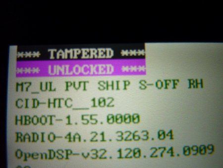

Hallo Bratwurstmobil,
kannst du dir das erklären?
s-off ist erreicht, aber dieser Befehl geht nun doch nicht.
C:\adb> adb shell
* daemon not running. starting it now on port 5037 *
* daemon started successfully *
shell@m7:/ $ su echo -ne '\x00' | dd of=/dev/block/mmcblk0p7 bs=1 seek=4265988
lock/mmcblk0p7 bs=1 seek=4265988 <
/dev/block/mmcblk0p7: cannot open for write: Permission denied
1|shell@m7:/ $ exit
exit
C:\adb>

Hallo Bratwurstmobil!
Nachdem ich noch einmal "UPDATE-SuperSU-v1.80.zip" durchgeführt habe und die Befehle eingeben habe, erscheint nun das im CMD:
C:\>cd adb
C:\adb>adb shell
shell@m7:/ $ su
su
root@m7:/ # echo -ne '\x00' | dd of=/dev/block/mmcblk0p7 bs=1 seek=4265988
1+0 records in
1+0 records out
1 bytes transferred in 0.010 secs (100 bytes/sec)
root@m7:/ # exit
exit
shell@m7:/ $ exit
exit
C:\adb>adb reboot bootloader
C:\adb>fastboot reboot
rebooting...
finished. total time: 0.047s
C:\adb>
*** TAMPERED *** steht noch immer da! :wubwub:
Was kann ich nun noch anstellen?
Gruß Hanesito
Mach einfach mal ganz normal mit dem Tutorial weiter und ignorier das "TAMPERED". Notfalls kann man das nachher noch wegmachen.
Reaktionen: Hanesito
Guten Abend Bratwurstmobil
CID ist auf 11111111 aktualisiert und aus dem Ordner "new TWRP" die "recovery.img" aufgespielt. Wenn nun nur noch das *** TAMPERED *** verschwindet ohne mein
jetziges System zu zerstören wäre ich erst einmal zufrieden gestellt. :love:
Gruß Hannes
