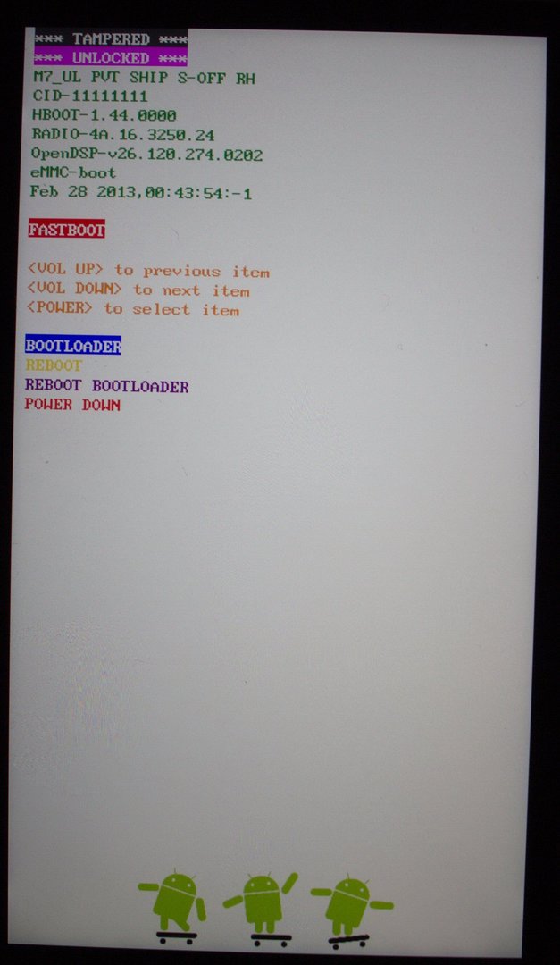

ihr benötigt S-OFF (Link) um SuperCID zu erlangen, falls vorhanden einfach in den Fastboot gehen und folgendes eingeben:
fastboot oem writecid 11111111

Was mich gerade nur wundert. CID Getter zeigt mir noch immer o2__102 an... Trotz SuperCid und S-off im bootloader...
Macht er bei mir auch. Das liegt am rom. hole dir die cid mal über fastboot. Bei fastboot geht es bei mir.
fastboot getvar cid
Stimmt, da gibt er mir die richtige aus :)
