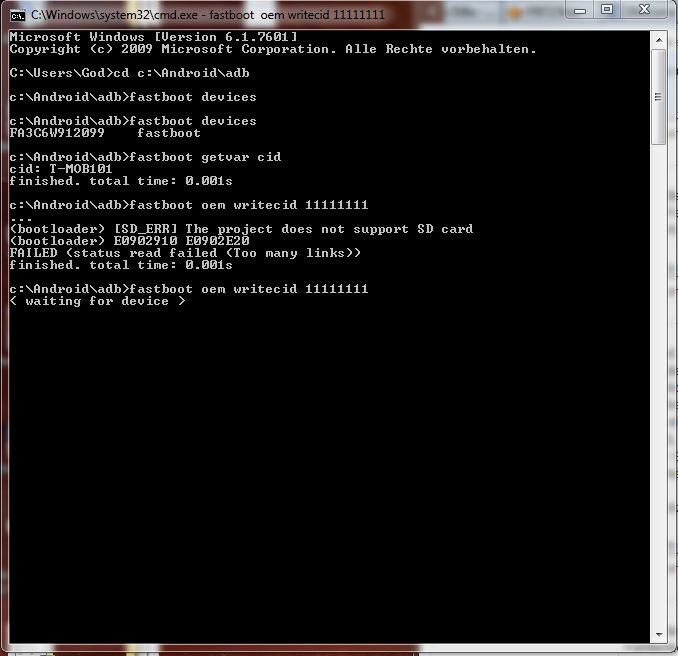

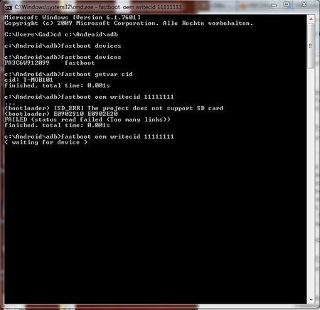

hallo
dringend hilfe gesucht. das htc 1 will mitten drin nicht mehr.
- habe entsperrt
- s-off gesetzt
- bin jetzt bei SuperCID
Und nun hängts. CMD Fenster sagt seit 10min `Waiting for device`Habe nen Screenshot gemacht falls es hilft. Trau mich nicht was zu tun. Soll ich PC ausmachen? Handy vom USB trennen? Lange Power knopf drücken?
Bitte um Hilfe. Will kein Ziegelstein im Schmaalformat ;(
Einfach Strg + C.
strg + c im cmd fenster?
und hier noch der screenshot
STRG+C beendet zwar das warten auf decvice im cmd fenster, aber es ändert nix am handy. was mach ich mit dem?
es wird bei adb devices nicht mehr angezeigt
puhhhhhhhhhh,
hab mich getraut und das handy direkt aus gemacht. dann wieder an, bootlader, usb angesteckt, fastboot usb, device gefunden.
nur leider wieder die selbe meldung beim supercid. gibt es ne andere lösung dafür?
Steht denn noch "FASTBOOT USB" aufm Display, wenn das Ding eingesteckt ist?
mfg Marcel
jep, es ist alles wie es sein soll. folge streng deinen vorgaben.
Der ursprüngliche Beitrag von 07:31 Uhr wurde um 07:58 Uhr ergänzt:
Ach und falls das was zu bedeuten hat, die aktuelle CID ist T-MOB101
Was gibt es dir denn bei "fastboot devices" aus?
er schreibt
FA3C6W912099 fastboot
Dann muss er auch die CID ändern. Gib mal "fastboot devices" ein und wenn dann die gleiche Ausgabe kommt, sofort danach "fastboot oem writecid 11111111".
