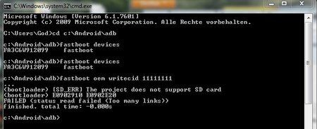

genau dieselbe meldung wie immer. screen anbei
Das ist doch nicht die gleiche Meldung, das ist ein ganz anderer Fehler. Bist du überhaupt S-OFF?

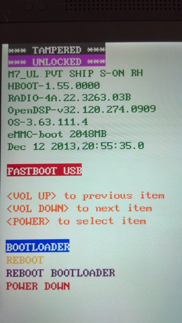

hab noch nen screen von der Bootlader Oberfläche falls es hilft
Du bist nicht s-off.

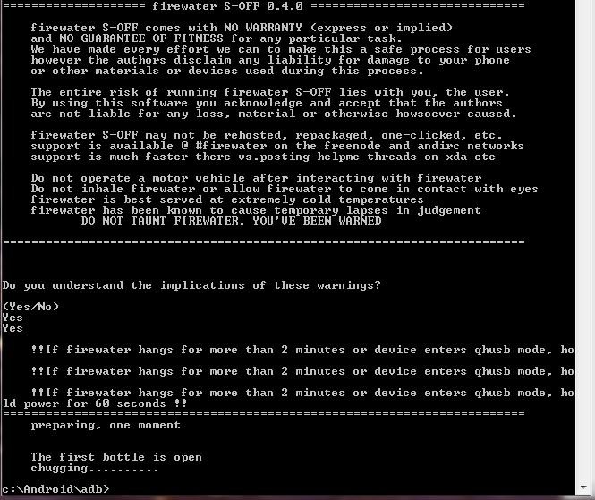

ok, ist durch. ergebniss wie bisher "first bottle is open chugging......."
screen anbei
Er hat den Vorgang abgebrochen. Das ist alles andere als erfolgreich. Hast du ne Custom ROM drauf?

Es läuft das übliche Fenster, ich bestätige mit `Yes`
endet leider wie üblich mit
The first bottle is open
chugging..........
