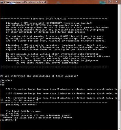

Habs gerade mit nem 2. HTC One ausprobiert (der von meiner Frau, mit T-Mobile Branding).
Es ist auch gerootet, hat die aktuellste Version von Android Revolution HD (Version 71.1),
dann ebenfalls den HBOOT 1.57, SuperSU 2.0 und openrecovery-twrp-2.6.3.3-m7.
Bei dem bin ich jetzt ein Stück weiter gekommen, siehe Bild.
Nur egal, wie oft ich es wieder versuche, es steht immer die selbe Meldung.

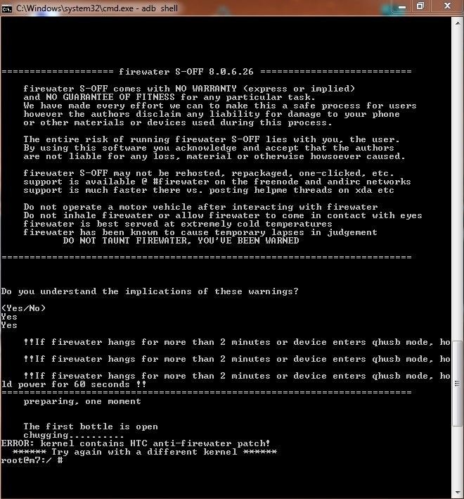

ERROR: kernel contains HTC anti-firewater patch!
  ****** Try again with a different kernel ******
root@m7:/ #
Was soll denn das jetzt wieder bedeuten? Bei anderen hat es doch auch mit dem Android Revolution HD ROM geklappt...
Oder liegt das am Branding von T-Mobile?!? Oh man...... jetzt probier ich es mal auf meinem eigenen One mit InsertCoin.
2. Edit:
Habs jetzt mit meinem One (freies Gerät) ausprobiert und auf dem ist die selbe Fehlermeldung wie auf dem
T-Mobile brandet One meiner Frau.......... also denk ich mal kanns nicht am Branding liegen, sondern liegt vielleicht am HBOOT 1.57???

Installiere einen anderen Kernel, wie z.B. Kangaroo oder Bulletproof. Damit dürfte die Meldung bei Firewater nicht mehr kommen.

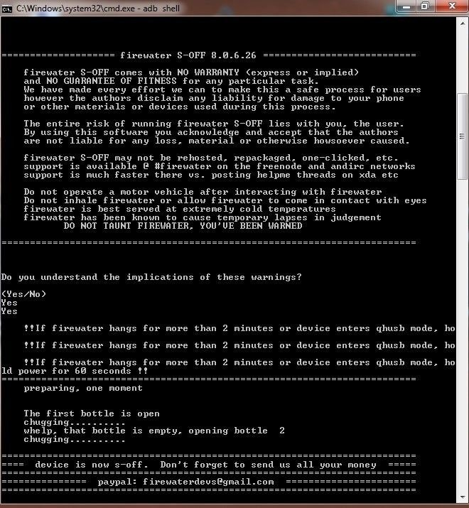

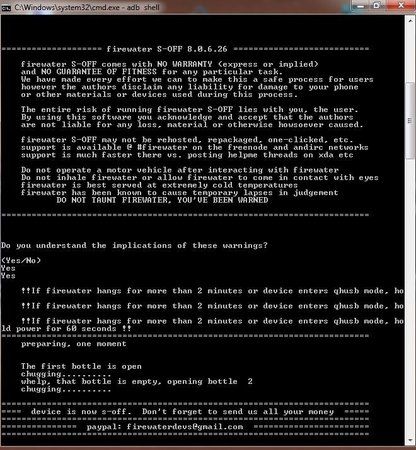

Dank dem Tipp von gunuu hats nun endlich geklappt und ich hab das T-Mobile Gerät S-OFF! :)
Hab mir schnell den aktuellsten Bulletproof Kernel installiert und jetzt gings gleich beim 1. Mal!:thumbup:
Jetzt kümmer ich mich dann mal um das 2. One : )
Hier ein Bild davon! :D

vielleicht hilft es ja weiter
Habe mittlerweile MaximusHD drauf - auch hiermit keine Chance bei Firewater!
selbe hier, auch mit Bulletproof keine Chance
Das ist die Frage was mit supersu ist, denn die Anfrage bekomme ich auch nicht und im log von supersu steht nichts über die shell drin . aber dann müsste firewater über nicht vorhandenes root meckern meiner Meinung nach
Ja klar, ich habe sogar auf SuperSU Pro gewechselt, dennoch kein Erfolg:confused2:
Bei mir kommt auch keine Einblendung wenn Root Zugriff erfolgt bei ADB Shell und su. Aber SuperSU scheint dennoch zu funktionieren, denn wenn ich es deaktiviere, bekomme ich von Firewater die "No Permission"- Meldung.
Gleiches Verhalten habe ich auch bei der Superuser-App.
Ich will hoffen, dass dieses Verhalten korrekt ist, ansonsten habe ich zur Zeit auch keine Lösung:unsure:
