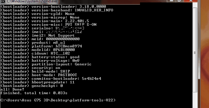

HTC Sync hat damit nichts zu tun. Du bringst dein Handy in den Fastboot Modus und steckst es an den PC an. Wenn du vorher alles richtig installiert hast, kannst du via CMD den o. g. Befehl eingeben.

bin jetzt im Bootloader aber am pc wird es trotzdem nicht von CMD erkannt ...(platformtools)
jetzt ging es ;)
Dann probier mal die RUU aus dem Startpost. Die könnte funktionieren.
