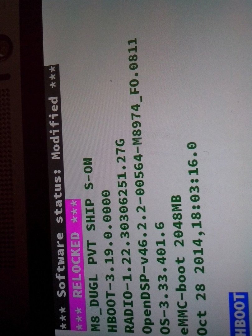

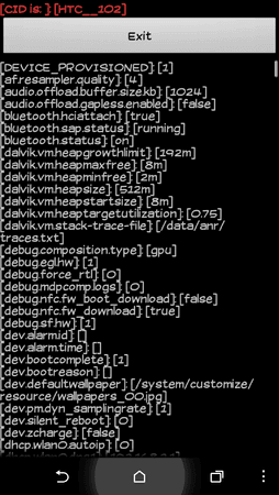

Dies is mein Boot loader und meine cid brauchst du noch as ?:)sorry das ich so dof frag:/ versuch schon seit 3 Tagen mein Handy zu updaten
Die Ruu in der Ruu Sammlung müsste die richtige für dein Gerät sein.
Warum das bei dir nicht geht, kann ich leider auch nicht sagen.
hmm.. :/ soll ich mal die zip. ausprobieren die unter der exe is?
Versuchen kannst du es.
