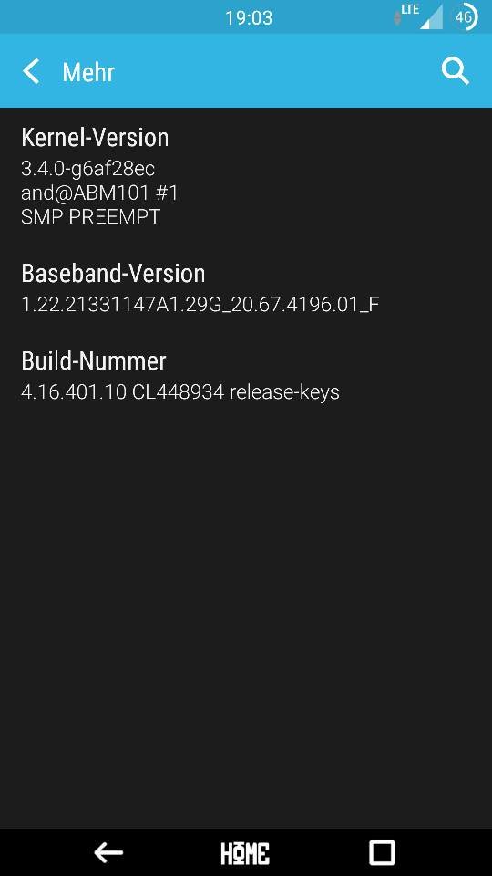

Bin gerade ein bisschen verwirrt...laut getprop ro.cid hab ich ne tmob 101 cid laut info 401 nen freies???oder bin ich da falsch

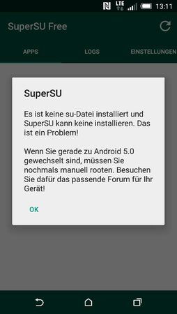

Hab ich jetzt kein root mehr oder warum läuft das nicht???

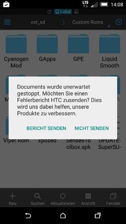

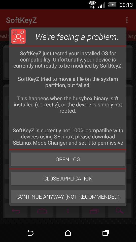

Habe gerade eben ben advsnced wipe gemacht...alles bis auf externe SD Karte... Jetzt spuckt mir das Handy fehlermeldungen aus und ich gab keine soft keys mehr komme hier also nicht mehr zurück und muss auf ne Antwort warten :(
???wie bekomme ich das vom Handy aus hin

Bei dir wurde HTC_Dokumente beendet. Warum kann ich dir nicht sagen. Muss kein Systemfehler sein.
Lad dir eine "Ereignisprotokoll- App" aus dem PlayStore runter und schau was der Grund ist wenn du dich damit auskennst oder poste es hier. Ereignisprotokoll kennst ja bestimmt u.a. von Windows.....

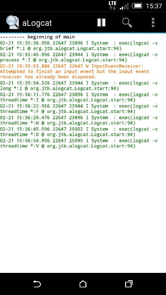

Kannst du da was mit anfangen

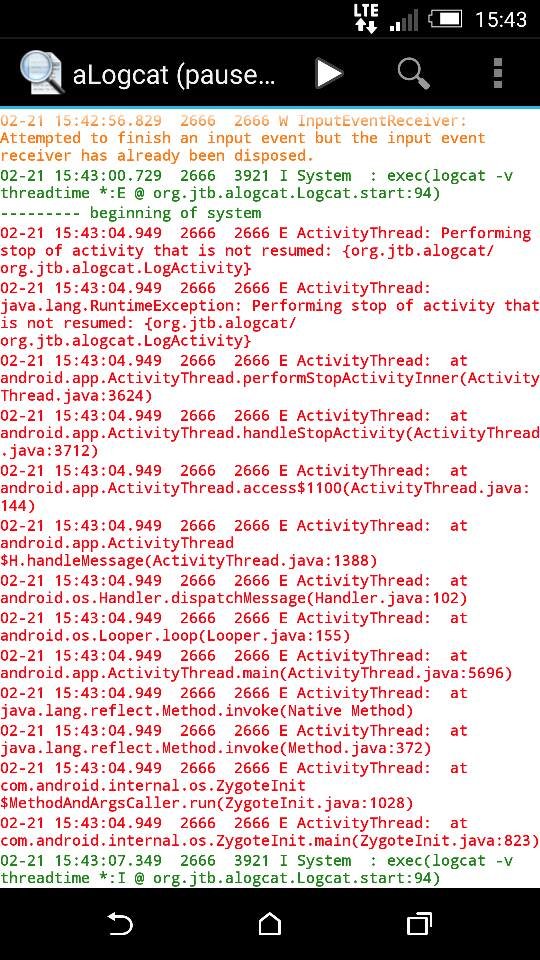

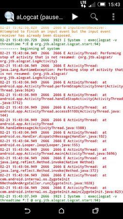

Hier noch nen Bericht...Handy hat mal eben neugestartet ???
