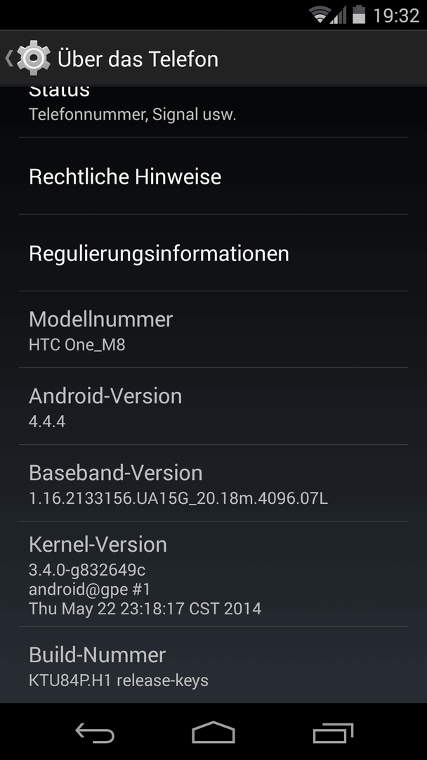

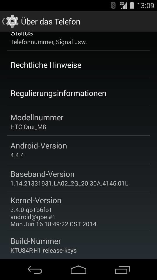

Eine Frage ist es normal das bei der build Nummer release keys steht weil den nexus handys ist das nicht?
Mach mal bitte ein Screenshot, weis nicht was du meinst.
Bei der build number
Ist bei meinen HTC One (M7 und M8) GPE ebenfalls so.
Ok danke

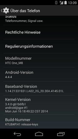

Hat hier eigentlich jemand schon mal mit der Google CID nen OTA bekommen/durchgeführt, wenn er die Stock Telekom MID beibehalten hat?
habe im Anhang mal nen Screenshot von meiner Build Nummer angehängt. Ist das die offizielle Firmware mit der ich auch Updates OTA bekomme?
Ich frage mich was "release-keys" bedeutet.
