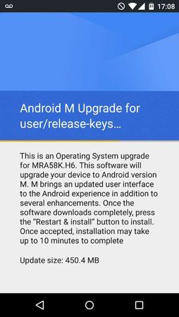

Der Rolllout für die GPE des M8 hat begonnen. Screenshot_2015-11-05-17-08-43.jpg
[doublepost=1446760390,1446757951][/doublepost]Und noch diverse Links zum laden:
afh: HTC_ONE_M8_GPE_5_07_1700_6_MRA85K_H6.zip | by lyapota for One M8
Google-Server: http://android.clients.google.com/p...E_5.07.1700.6-4.04.1700.10_release_454832.zip
