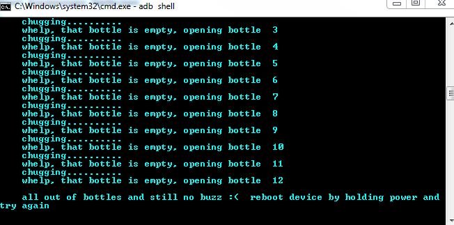

also bei mir scheints nicht zu funktionieren. hier wie es aussieht...geht bis bottle 12 glaube ich:
hier das Resultat:

Jo, weil es nicht geht!

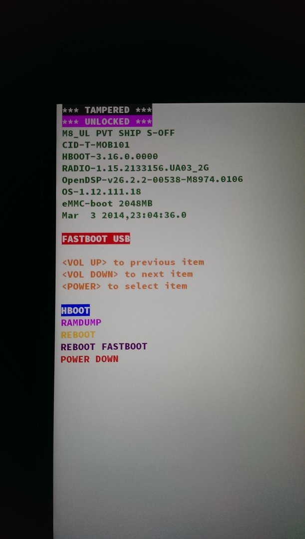

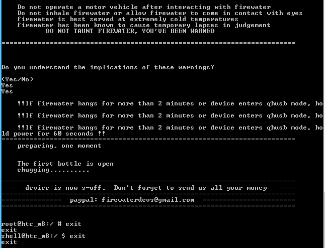

Doch es geht!!!! Habe ein T-Mobile Gerät und es hat nach 14 Versuchen funktioniert!
Anbei ein Screenshot von Firewater und meinem Bootloader mit frischem S-OFF.
Einfach die Geduld nicht verlieren und nach jedem versuch mit adb reboot neustarten.
Danke für die Anleitung und viel Erfolg auch euch :rolleyes2:
Wie hast du das gemacht ?
Rom , recovery usw...
Habe nur den Bootloader über HTC entsperrt, Root durchgeführt, Standard Recovery wieder aufgespielt und mit viel Geduld firewater ausgeführt :)
