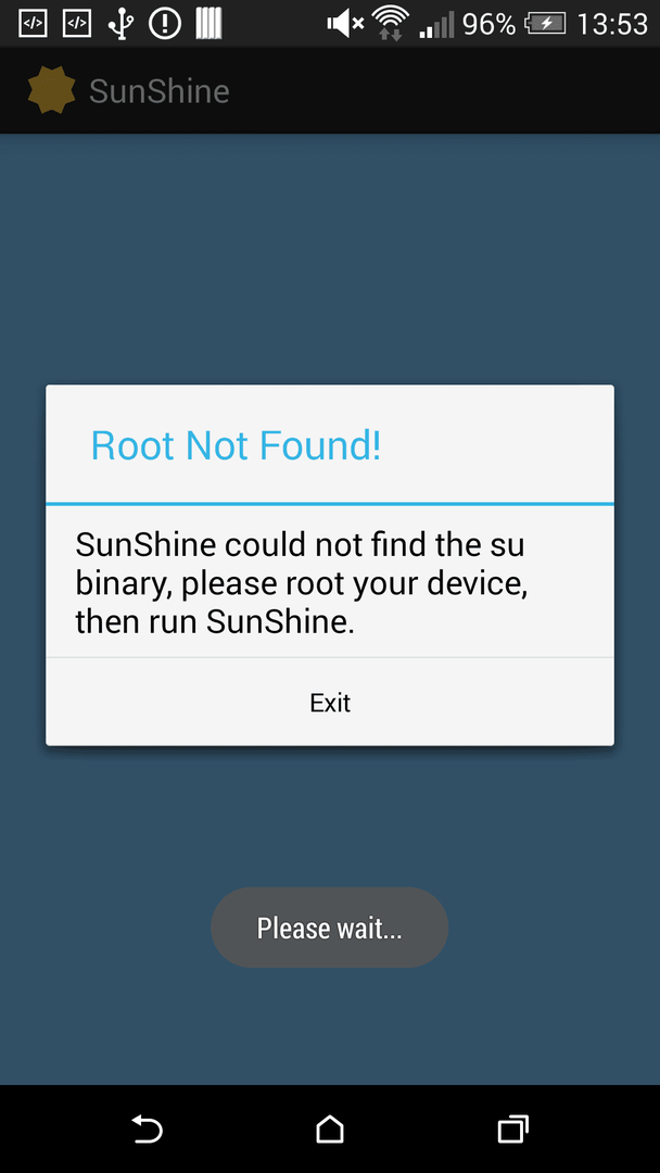

Ich bekomm mit Sunshine folgende Meldung:
Ja das ist wenn man SuperSU installiert hat, da SuperSU ein Binary per Recovery installieren muss .... SuperSU deinstallieren ... Towelroot reicht
Reaktionen: yanardag
Danke, jetzt könnte ich mit Sunshine weitermachen. Aber hast du ne Ahnung warum Firewater dabei nicht startet?
Puh nicht direkt, aber vielleicht lag es auch an SuperSU, da dieses erst mal die Root Funktionalität von Towelroot einschränkt ....
Genau das war das problem lag nicht am treiber... ich mach mal weiter
