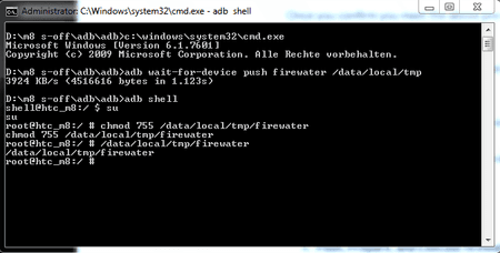

Hat irgendjemand eine Ahnung, warum Firewater bei mir nicht startet bzw. keine Aufforderung kommt? Zum Release von Firewater ging es noch. Musste zurück auf Stock und habe das Gerät wieder auf S-ON gesetzt. Jetzt kann ich machen was ich will, es passiert nichts. Das Device ist auch verdächtig oft offline

um auf Stock zu gehen muss man NICHT auf S-ON zurück!!

@Nuschi1980
Hast du vorher einen Neustart gemacht (adb reboot)?
Superuser Rechte auf dem Gerät vergeben?
Internetverbindung aktiv?
Reaktionen: Nuschi1980
dass weiß ich doch. Trotzdem ist S-OFF immer was fürs Gewissen :thumbsup: Ich weiß nicht was die bei Arvato alles gemacht haben, aber geflasht haben sie es nicht. Mein Board ist auch immer noch das Gleiche. Mein Unlock-TOKEN, den ich via HTCDEV vor ca 2 Monaten erstellt habe, hat immer noch funktioniert. Ist schon komisch

Ja, alles wie es sein soll. Manchmal, nach dem "adb reboot" ist das Handy einfach offline. Ansonsten habe ich es mit CustomRoms versucht oder dem Stock ROM (TWRP Backup 1.12.XXX) mit SuperSU. Auch auf einem Win 8.1 Rechner habe ich es versucht.
im Zweifelsfall das Gerät noch einmal auf Werkseinstellung setzen und neu beginnen.
