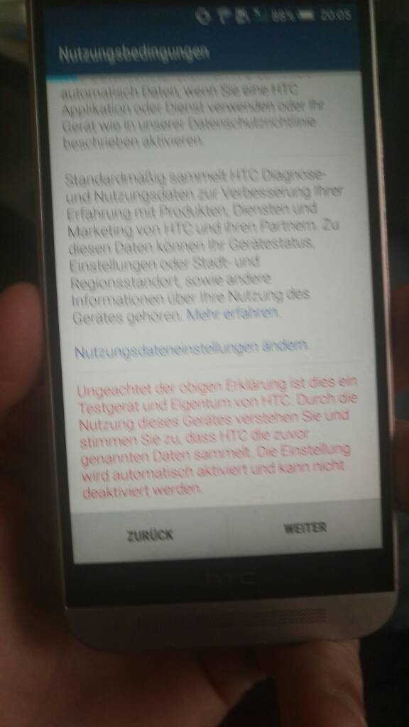

Hab es nun Erfolgreich mit der Ruu hinbekommen,nur steht neuerdings wenn ich es hochfahre,das es sich um ein Entwickler Gerät handelt,ist das dramatisch oder tut das nix weiter???
Hier ein Bild davon.
musst du bei jedem Start die Meldung bestätigen?
Nein also bisher nur bei ersten Start,nachdem es neu hochgefahren war.Erst kam die Sprachauswahl und dann halt der Text.
