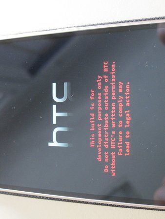

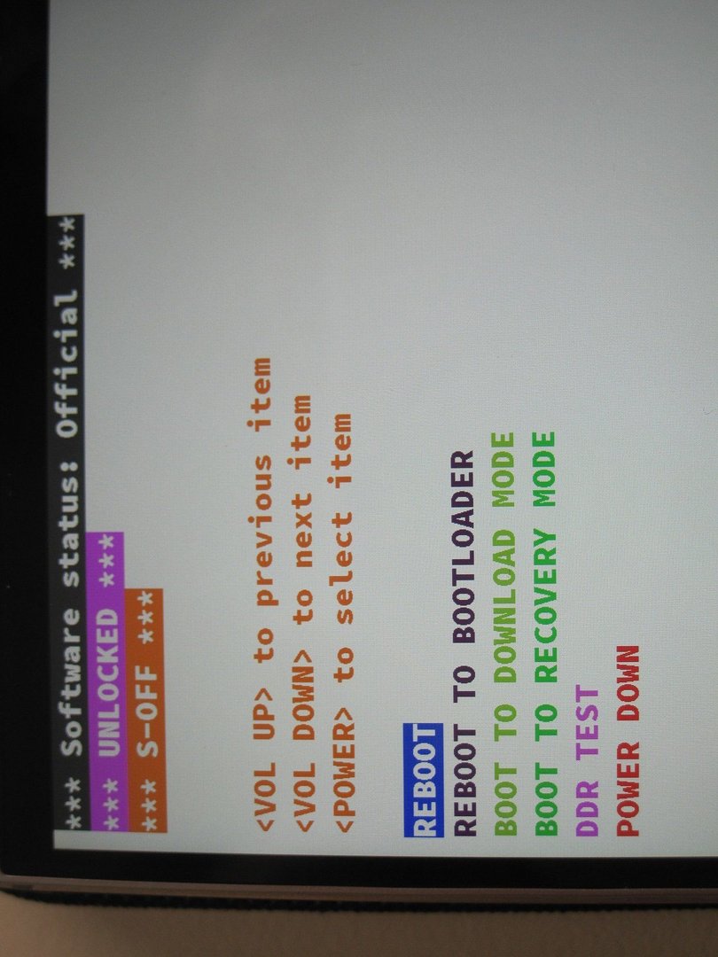

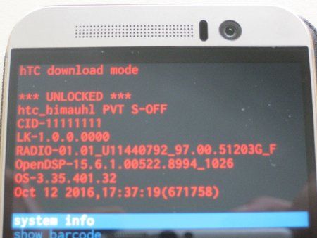

Hallo zusammen, ich lese hier sehr viel und bin eher passiv unterwegs, weil nicht so der Profi.
Was kann ich mit meinem HTC One M9 jetzt genau für eine FW flashen? Hätte gerne
Android Nougat, per OTA geht es nur bis Android 6.0. Ich sollte erwähnen, dass ich ein
HTC Demo Gerät besitze. Bootloader ist unlocked und S-OFF. Komme nicht weiter.
Alle RUUs die ich geladen habe, lassen sich nicht flashen. Hoffe, einer kann mir helfen?!
Danke euch.

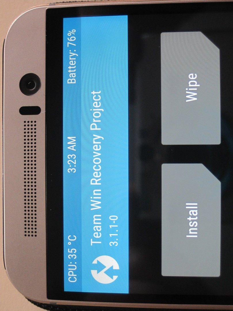

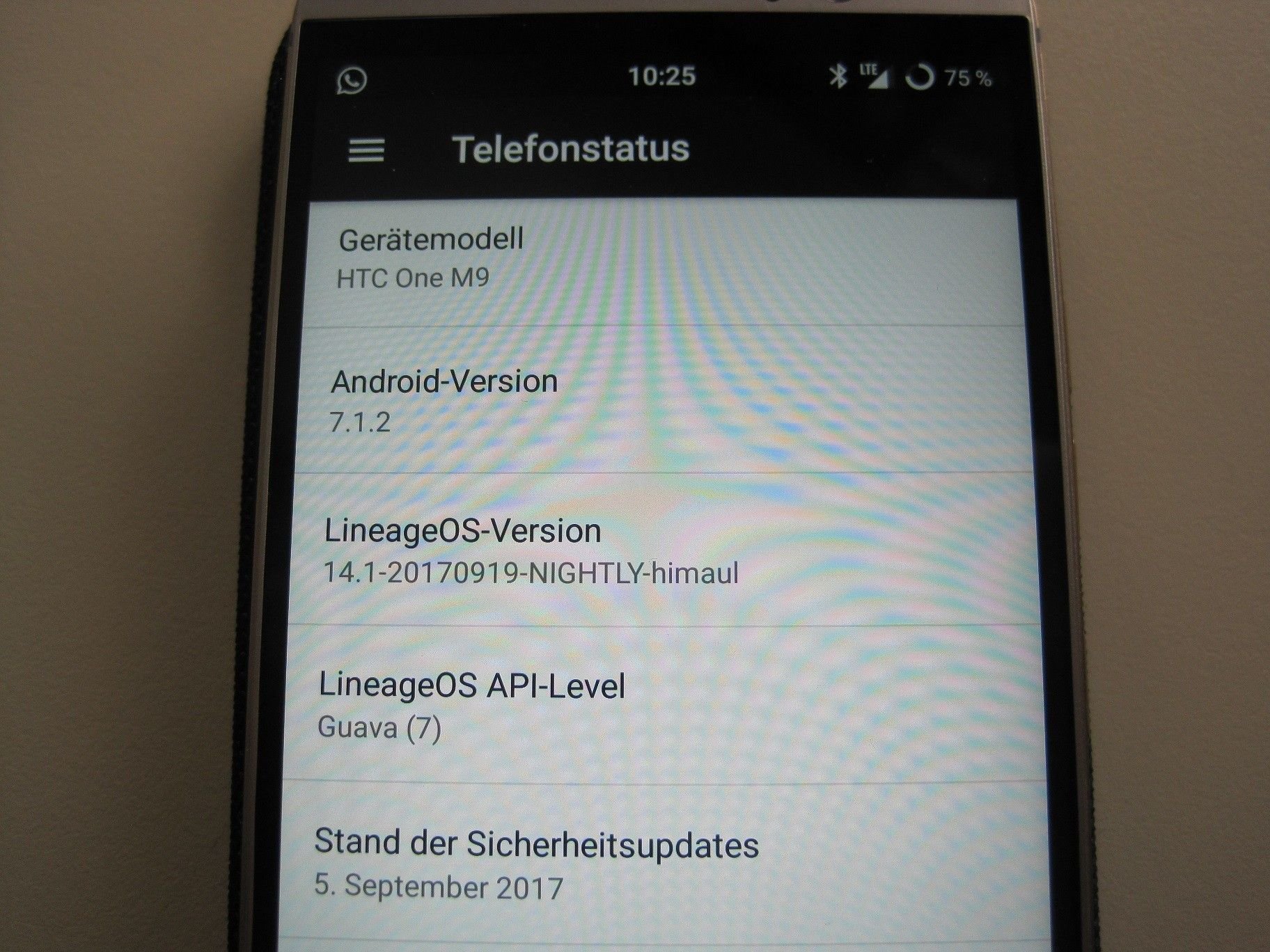

Danke schonmal für die Infos. Mittlerweile habe ich TRWP 3.1.1-0 drauf und es läuft Lineage OS Rom 7.1.2.
SuperSu habe ich in dem Zug nicht mit aktiviert. Es ließ sich auch nur per MicroSD Karte flashen,
nicht über die Kommandozeile. Warum auch immer. Irgendwas ist immer noch unrund, ABER das
Betriebssystem läuft schnell und einwandfrei. CID ist immer noch auf 11111111.

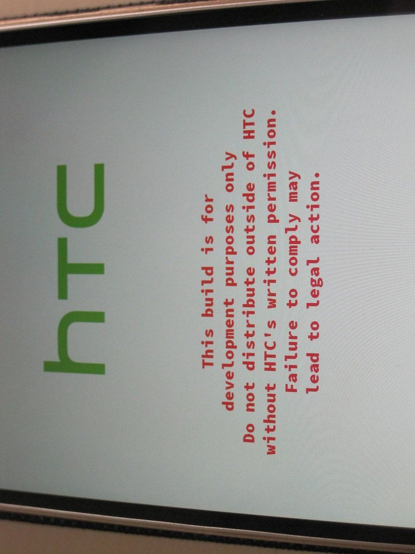

Der rote Hinweis, dass es sich um ein Demogerät handelt, kommt immer noch bei jedem Start.
Ist jetzt kein Weltuntergang, aber wenn es weg wäre, fänd ich das schon besser. Habe die App
SuperSu installiert, jedoch bekomme ich irgendwie keine Root Rechte. Was könnte ich jetzt noch
tun? Wäre auch kein Problem, alles nochmal platt zu machen und von vorne anzufangen.

[doublepost=1506328347,1506327564][/doublepost]So, hier mal ein paar Fotos von dem aktuellen Stand meines One M9:

Das mit dem roten Text geht wahrscheinlich nur mit einem modifizierten bootloader hier ist Mal ein Beispiel mit dem M8 als Info für dich.
Das du überhaupt verstehst wie sowas funktioniert.
[Anleitung] Rote Warnung von HBOOT Screen entfernen
@silberbengel
Dann hast du aber kein Demo Handy nur wegen den roten text, ... denn bei ein Demo Handy da sind manche Einstellungen leicht grau hinterlegt die man nicht öffnen oder was dran ändern kann.
Der rote Text ist nur ein Warnhinweis bzw eine Meldung die dann kommt sobald man einen CustomKernel (oder doch schon bei CustomROM?) installiert hat.
Um den roten tex weg zu bekommen lies dich genau hier durch und mach es nur wenn du dir absolut sicher bist den roten Text zu entfern
