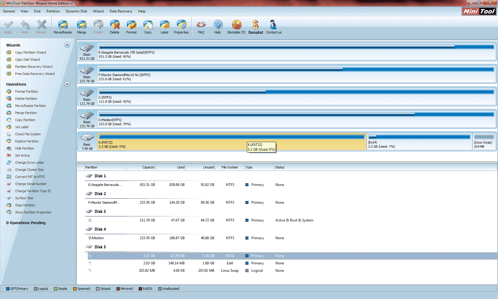

Hallo Prototyp1981,
vielen Dank erstmal für die ausführlich und wirklich gute Dokumentation. Eines ist mir jedoch bisher unklar. Ich habe mir gestern eine 8GB Micro-SD-Card gekauft (class6 sollte reichen) und bin nun dabei, diese nach deiner Anleitung zu Partitionieren. Bevor ich lang herumlabere, würde ich dich, oder einen anderen User einfach bitten, ein Foto hochzustellen, indem man sieht, wie die SD-Card im Nachhinein auszusehen hat.
Im Anhang habe ich ein Foto rangehangen, wie die SD-Card nach meiner Partitionierung aussieht. Wenn alles richtig gemacht wurde, dann bitte einfach nur die Info !
Vielen Dank

Hi,
Supi, hast soweit alles richtig gemacht außer das die Linux Swap auch Primary sein muss und nicht Logical. Die Reihenfolge der Partitionen stimmt aber. Solltest Du noch Fragen haben dann kannst Du Dich ja melden.
