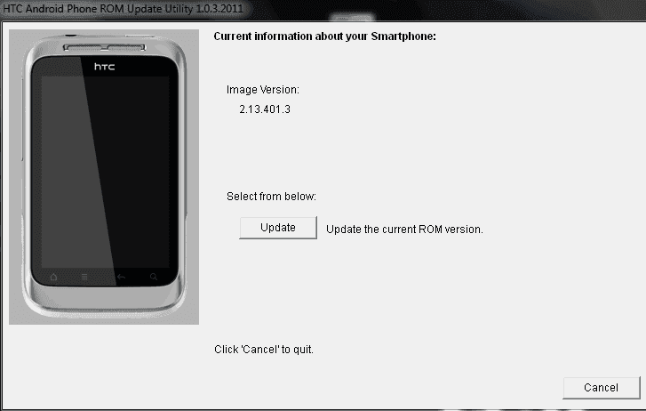

Wenn ich mein Wildfire S mit der Softwarenummer 2.13.401.3 vorliegen habe, kann ich den Bootloader trotzdem noch "unlocken"?
Die RUU von HTCdev habe ich. Auch wird nach dem verbinden mit dem PC und anschließendem starten, der Software die Imagversion 2.13.401.3 angezeigt.
attachment.php

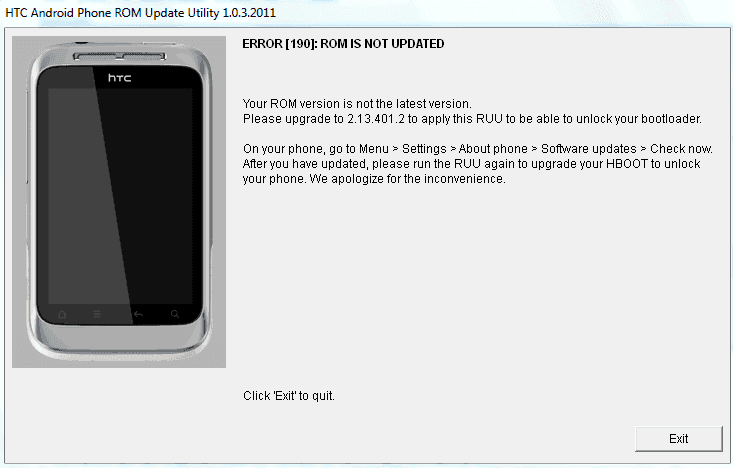

Soweit so gut, allerdings kommt nach kurzer Zeit, dann diese Fehlermeldung
attachment.php
Also wäre doch die logische Schlussfolgerung, dass mit dem geforderten Update, im Grunde ein Downgrade gemeint ist.
Falls es noch notwendig ist, HBOOT liegt auf meinem Wildfire S in der Version 1.08.0000.
Ist das vielleicht auch des Rätsels Lösung? Der Dateiname der RUU lautet ja hboot_1.08.0099
Ich hoffe mich kann jemand aufklären und mir den ein oder anderen Ratschlag geben, wie und ob ich mit dieser HBOOT Version mein Handy überhaupt unlocken kann.

Du hast ein OTA Update durchgeführt und das Problem dabei ist, das de HTCDev RUU diese Versionsnummer des OTA nicht mehr supported, deswegen denkt die RUU, das du ein anderes ROM hast als das das du unlocken möchtest.
Soll ggf. durch HTC noch geändert werden.
Danke für die schnelle Antwort.
Was also für mich heißt, dass ich abwarten muss bis HTC das ändert?
Oder gibt es die Möglichkeit, dass Update rückgängig zu machen?

ONeill schrieb:
Du musst zuerst das neueste Update installieren, entweder per OTA oder per RUU, Anleitung für RUU ist in meiner Signatur.
Dann sollte auch die RUU die du dort verwendest funktionieren.
