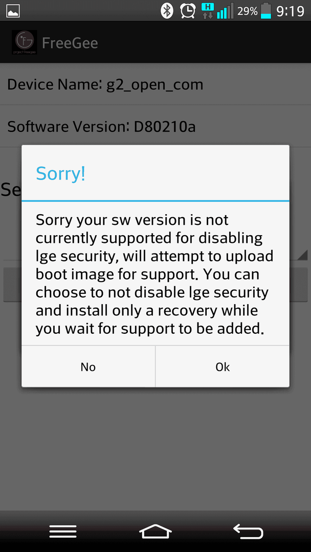

Bei mir klappt das leider nicht. Device not supported...
Das ist seltsam den bei anderen hat es bisher geklappt. hier mal die changelog

Edit. Kannst du es gar nicht runterladen oder sagt dir die APP das kein Support vorhanden ist?
Evtl. gehen nicht alle G2 Versionen
Wie mache ich eigentlich Screenshots?
Dann lade ich mal die Meldung hoch. Sinngemäß heißt es "current SW-Version is not supported"
Das würde frei übersetzt heißen. Software-Version wird nicht unterstützt also hat er schon das G2 erkannt aber kommt mit der Firmware nicht klar.
Das würde meine Vermutung bestätigen das manche G2 Versionen nicht gehen.
Am besten wartest du ab Vogi bis ein andera hier aus den Forum es mal probiert

Hast du die Vodafone Version?
Vielleicht geht es mit branding nicht?

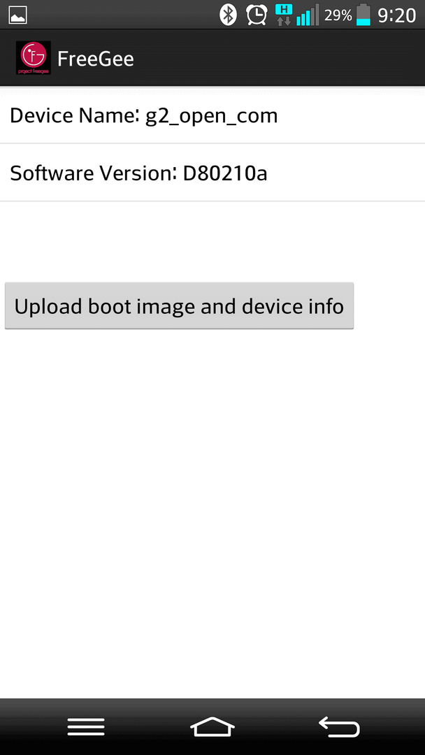

Nein freies Gerät, ich teste es nochmal.
Anbei zwei Screenshots. Wenn ich im ersten Screen auf Ok gehe, kommt der zweite Screen wo ich mein
boot.img uploaden soll...

Bootloader unlock gibt es noch keinen, lediglich bypass mit loki.
Die angepriesene app arbeitet im Falle des LG G2 mit loki.
Was machts für einen Unterschied? Der bug, welcher für loki genutzt wird, könnte durch ein update gepatcht werden. Bei einigen Galaxy S4 so passiert.
Daher wäre es ratsam, bevor irgendwelche OTAs (Over The Air updates) für die D802 Variante rauskommen, schnellstmöglich TWRP zu installieren und mit root OTAs verhindern (zb über build.prop).
