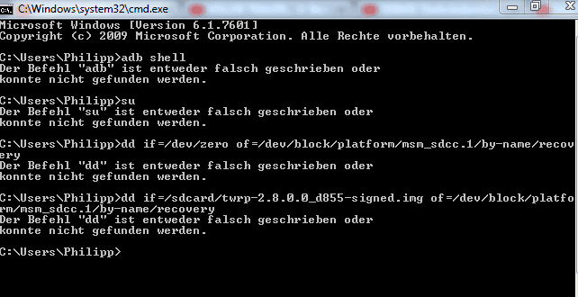

ich bin Neuling was das Thema angeht und wollte mal ein Problem schildern, um evtl. Hilfe zu erhalten. Also mein Problem: ich hab Schritt 3 ausgeführt, nur wenn ich mit der App "Quick Reboot" in Recovery reingehe, fährt mein Handy runter, bleibt auch down, nur die LED leuchtet Blau und Rot abwechselnd. Dachte mir nix, Akku raus und rein und machen wir mal Schritt 4. Ja, gut was nun? Ich blende mal ein Bild ein was mein Problem zeigt.

Also,
1. Ist die Anleitung alt und gefährlich!
2. Hast du das mit der Kommandozeile vollkommen falsch verstanden. Du musst in den Ordner gehen wo du die adb treiber drin hast. denn adb shell heist nix anderes als "Starte adb.exe mit der Erweiterung shell" womit du zugriff auf dein Smartphone bekommst. da du das falsch gemacht hast, hast du kein recovery drauf. und wenn du das auch falsch eingeben würdest, dann kannst du dir sogar dein recovery und boot komplett zerschießen was dein handy dann zum Briefbeschwerer macht. denn das geht so wie du das machen willst eh nicht mit einer 20x version. außer du nutzt das:
3. Nimm das hier! absolut sicher und einfach! damit kannst du alles machen, auch recovery installieren.
Edit, ich sehe grad du hast punkt 3 gemacht? Punkt drei sind 2 verscheide schritte, wenn du eine 20 Version hast und dann mit flashy das versuchst dann hast du ein Problem. hast du NUR das mit dem CMD versucht und einfach falsch gemacht dann hast du glück und kannst einfach das tool aus punkt 3 nehmen!

Danke für die Antwort, hab aber schon nh andere Methode ausprobiert und bin seit 4 h fertig und happy das ich es weiter benutzen kann. LG und schönen Abend.
