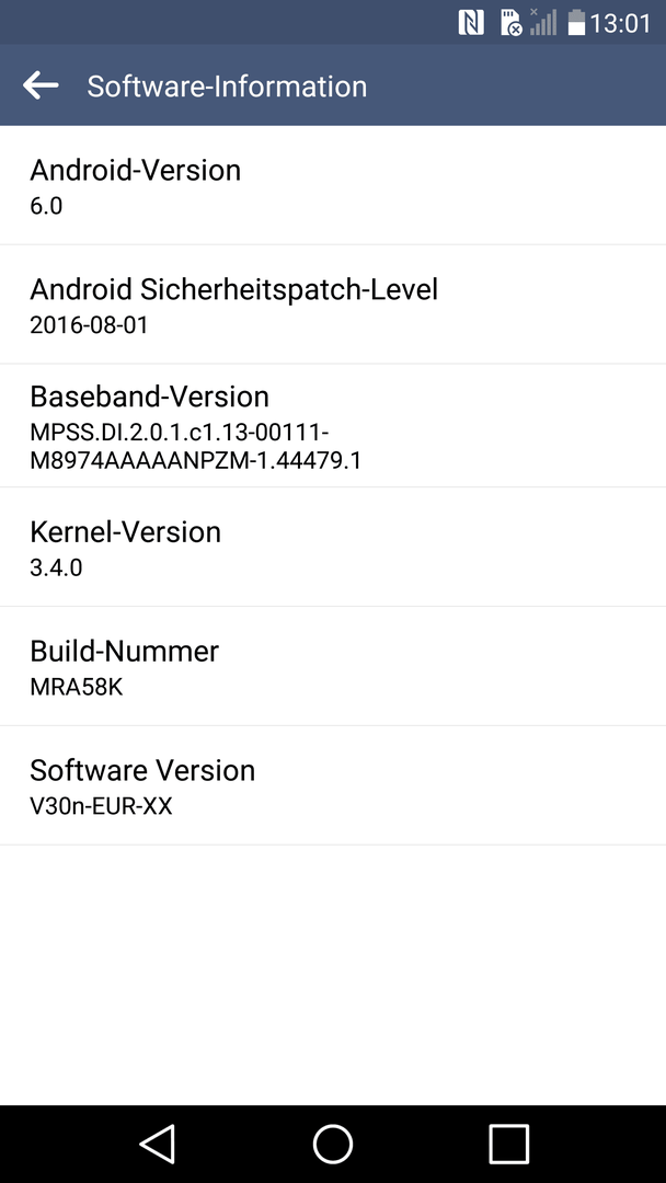

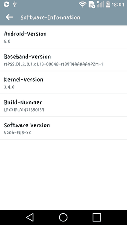

Ich muss mein LG g3 zu reperatur einschicken und habe jetzt eine .kdz geflasht (hat auch super funktioniert)
nun meine frage... es sollte doch eigentl. egal sein welche Version ich drauf habe, hauptsache von lg? Richtig?
siehe Screenshots
allt
neu
ich hoffe Ihr versteht was ich meine und könnt mir die Frage beantworten :)
