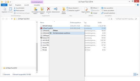

  1. LGFlashTool2014 rechtsklicken und "Als Administrator ausführen"

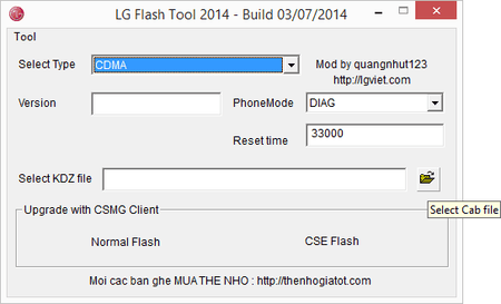

  2. Symbol "Select Cab file" auswählen und im folgenden Fenster die gewünschte KDZ aus dem "LG Flash Tool 2014"-Ordner auswählen
    (die gewählte ROM-Version wird nun im Feld "Version" angezeigt)

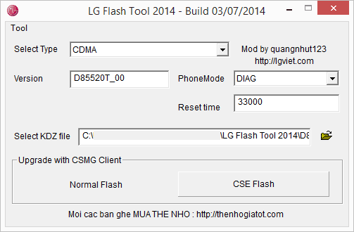

  3. "CSE Flash" auswählen
  4. "START" auswählen

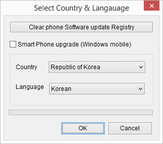

  5. Regionsauswahl mit "OK" bestätigen (keine Änderungen vornehmen)

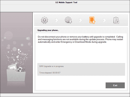

  6. Der Flashvorgang ist nun gestartet.
    (Zeitanzeige im Statusfenster ignorieren)

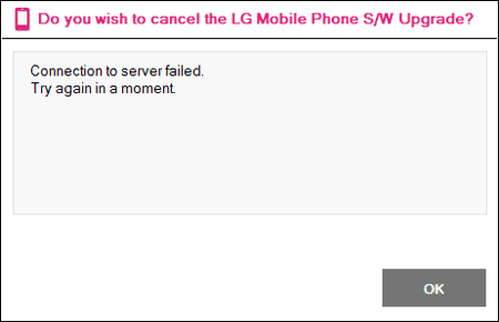

  7. Serverfehler ignorieren, zur Seite schieben oder einmalig mit "OK" bestätigen

Bei Regionsauswahl Land und Sprache mit Korea bestätigen?
Bei mir funktioniert es leider immer noch nicht, es geht bei mir immer noch an und nach höchstens 2 sekunden wieder aus.
Habt ihr vielleicht eine idee wie ich das beheben kann?
MfG Skupi1993
Ja - genau wie abgebildet.

Moin zusammen,
hatte das gleiche Problem wie Elco. Ich hatte auch beim Flash-Tool als Sprache Korea bestätigt, und konnte daher während des ganzen Vorganges eigentlich nichts lesen ausser Fragezeichen. Habe dann wohl irgendwann versehentlich auf EXIT geklickt, bevor das Flash-Tool überhaupt fertig war. dann ergab sich das o.geschilderte Problem.
Habe den Akku entfernt und nach Neustart ging das G3 dann automatisch in den "Update" Modus. Habe dann das G3 wieder per USB verbunden und das Flash-Tool neu gestartet - diesmal aber als Sprache Deutsch ausgewählt. Das Tool lief durch, und ich konnte auch erkennen, wo ich fälschlicherweise auf Exit gedückt hatte.
Somit lief dann im zweiten Versuch alles ganz normal durch, wie in dieser Anleitung beschrieben- Danke nochmals dafür.

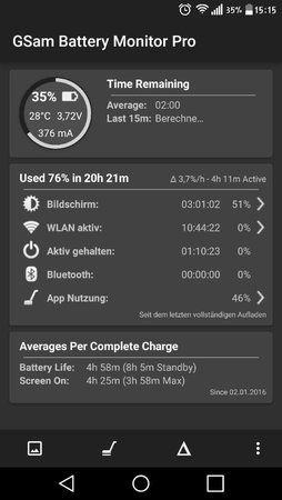

Ich habe einfach Rechner und Handy neu gestartet alles so belassen auch koreanisch und konnte trozdem lesen da er es mir auf english ausgespuckt hat.... Habe gestern die 2te Ladung fertig und bin immernoch mit 35% Akku unterwegs.
wundert mich, da schon mal geschrieben wurde, dass man Korea nehmen sollte...:confused2:
Ist auch so. Keine Einstellungen verändern. Streng an die Anleitung halten!!
Wenn nur Fragezeichen angezeigt werden, liegt das nicht an den Spracheinstellungen sondern an der Verbindungsaufnahme des Gerätes.
Offensichtlich konnte die Verbindung bei hollywu zuerst nicht hergestellt werden - denn während des Flashens gibt es keinen funktionierenden Exit-Button.
