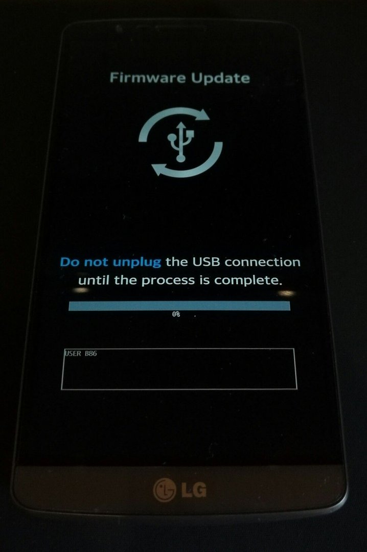

Ich hatte im Januar mit dem Flashtool mein G3 geflasht, danach gerootet und TWRP installiert, funktionierte super :)
Gestern Abend wollte ich mein G3 wieder komplett auf Stock zurücksetzen, ohne TWRP usw.
Treiber installiert -> OK
Flashtool und KDZ hatte ich noch von Januar -> OK
Handy angeschlossen und los
Irgendwann kam eine Error Meldung im Flash Tool...
"Man soll die Batterie entfernen....und vorgang mit Retry wiederholen" auf English halt.
Seit dem komme ich nicht mehr weiter
Hab schon "Normal Flash", "CSE Flash" probiert.
Hat jemand nen Rat?
G3 startet jetzt immer mit "Firmware Update"

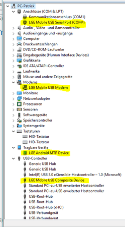

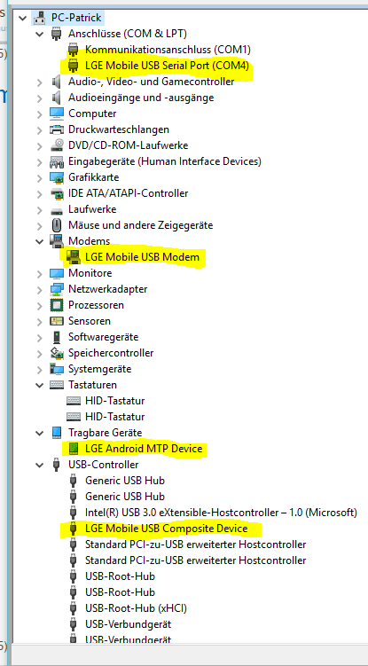

Hier noch ein Bild vom GeräteManager und vom Handydisplay, bei Tragbare Geräte ist KEIN Ausrufezeichen.
Vielen Dank für eure Hilfe

"LGUP" könnte abhängig von der KDZ deine Lösung sein.
Phiber
Reaktionen: Yoshman

KingRoot verpasst dem G3 oft ein zum DL-Modus inkompatibles aBoot.
Wenn du momentan LP drauf hast, entsperre mit meinem Toolkit den FastBoot-Modus und stelle anschließend den DL-Modus wieder her. Dann sollte es gehen.
Wen nicht, muss ich manuell Hand anlegen. Gib Bescheid!
Phiber
Reaktionen: Yoshman

Ich hab Win10 drauf und die aktuellsten Treiber installiert, allerdings habe ich im Gerätemanager nicht diese Eintragungen wie im Post #1.
Gibt es da eine Möglichkeit, das anders hinzubekommen?
Ich komme nämlich ebenfalls nicht in den Download Modus, sondern nur ins Fastboot und das Flashtool findet das Handy auch nicht bei "read Information"
