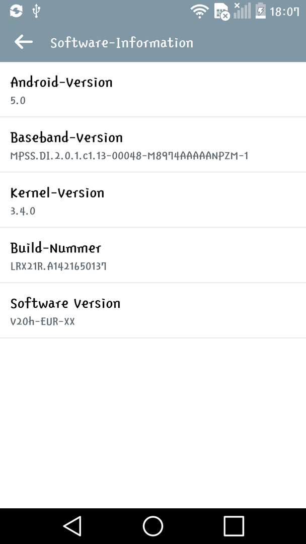

Hey :)
da mein Handy ein Mikrofon defekt hat, wird es diese Woche abgeholt und Repariert.(1&1)
Nun hab ich natürlich gerootet und Marshmallow, was natürlich wegen der Garantie nicht gut ist.
Ich hab mal ein Alten Screenshot gefunden den ich damals von der originalen Software gemacht hab.
Sehe ich das richtig, dass ich die ,,Lollipop 5.0 V20H 16GB/32GB" aus dem Downloadbereich brauche?
und das nach dem flashen mit dieser methode keine spuren vom rooten bleiben?
Danke schonmal für eure Hilfe.
Sollten beim CSE Flash keine Spuren bleiben, habe ich vor ca. 2 Stunden auch gemacht...
Du kannst aber getrost auch MM, also V30b oder c flashen, dass sind ja offizielle LG-Klamotten...

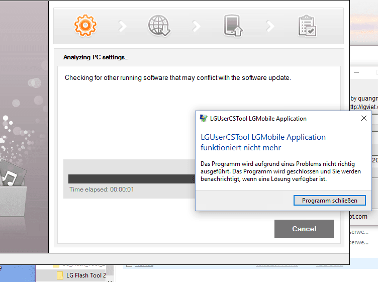

Guten Tag,
kann jemand mir sagen woran das liegen könnte(siehe Bild)?
Mein LG ist von der Telekom und ich konnte vor zwei Tagen noch die D85520k ganz normal Flashen und jetzt wollte ich gerne auf 6.0 umsteigen (D85530B_00_1217)
aber das Programm bricht immer ab.
Rechner (Win10) ist immer noch so wie vor zwei Tagen wo es noch Funktionierte.
MFG

Schau doch mal welche Updates Win10 während der letzten 2 Tage gemacht hat.
Guten Abend
letzte Update 31.03
Werde es morgen mal an einen anderen Rechner probieren.
MFG
Mit meinen Windows 10 Notebook hat das flashen NICHT funktioniert. (Ist immer "retry" da gestanden)
Auf Win 7 ist es dan problemlos gegangen :)
In 9 von 10 Fällen läuft es auch unter Windows 10. Aber Danke für den Hinweis.
Wie OP geschrieben. Wenn's unter Rechner A nicht läuft, nimm Rechner B. :)
