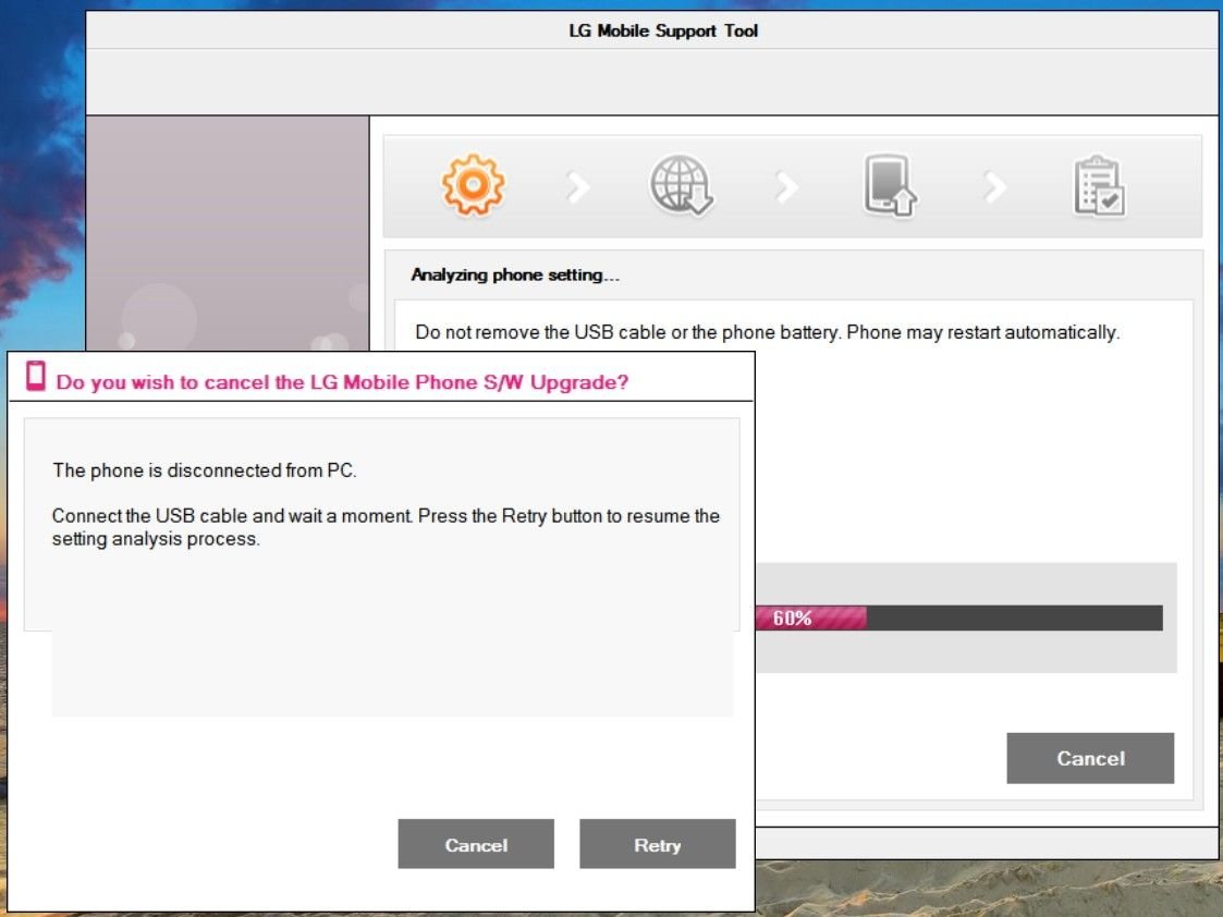

Das Flashtool Programm zeigt bei mir immer an, dass keine Verbindung zum PC besteht.
Wie kann ich das ändern? Habe Win10 drauf und den "LG Mobile Driver" installiert.
Vom PC wird das Handy erkannt und ich kann auch Dateien einfügen usw.
Nur das Flashtool macht Probleme (siehe Bild 001).

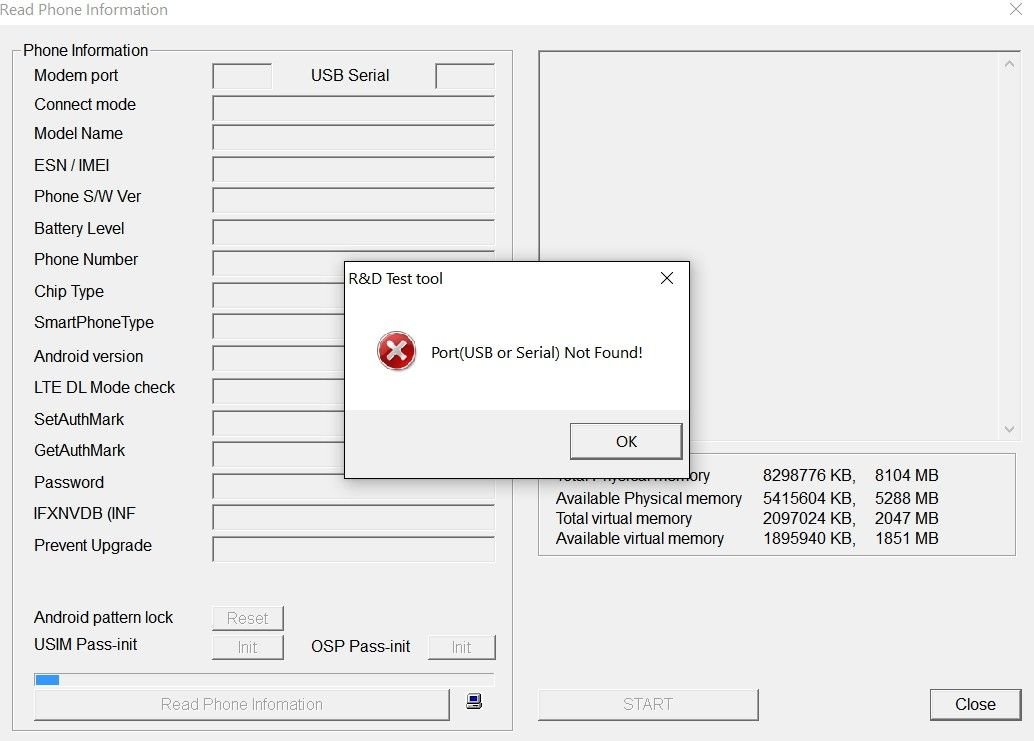

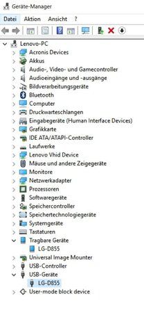

Im Gerätemanager wird folgendes angezeigt (siehe Bild 002).
Kann mir da jemand helfen?

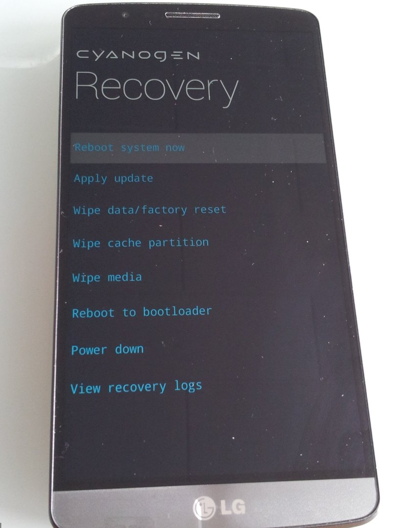

hatte vergessen zu schreiben, dass ich bei meinem Handy nicht in den Downloadmodus komme.
Zumindestens nicht so, wie es hier beschrieben ist (Lautstärke-hoch Taste gedrückt halten usw.).
Ich komme nur in den CM-Recoverymodus rein (siehe Bild).

Wenn du den Fastbootmodus öffnen kannst, kannst du mit der jetzt verlinkten Anleitung den Downloadmodus wiederherstellen... Dort gibt es einen Unterpunkt zur Wiederherstellung!
[How-To & Skript] Root, Custom-Recovery, Unlock & Bump: LG G3 Toolkit
Warum hat du überhaupt das CM-Recovery installiert anstatt TWRP?
Das Ganze funktioniert natürlich nur mit einem G3 D855...

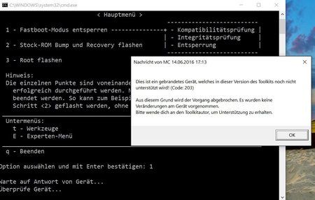

[doublepost=1465917358,1465916515][/doublepost]Habe es versucht. Hat nicht funktioniert. Siehe Foto

[doublepost=1465929270,1465925710][/doublepost]Könnt ihr damit etwas anfangen? Siehe Bild.
Ich bin noch nicht so fortgeschritten.
Vielleicht hat das ja damit etwas zu tun, dass das Flashtool mein Handy nicht erkennt?!

Ich möchte die originale ROM flashen. Das geht aber nur mit dem Flashtool, da die ROM eine "KDZ-Datei" ist. Das Flashtool zeigt mir aber immer an, dass das Handy mit dem Computer nicht verbunden ist. Leider habe ich hier keine Lösung dafür gefunden bzw. bekommen, wie man den Fehler beheben kann.

@Ulii Die Frage, die sich stellt ist: Was passiert, wenn du in den Download-Modus willst? So lange das nicht geht, wirst du keine KDZ flashen können.

Das erklärt sich leicht, ab Android 6, also v30xxx beim G3, funktioniert das Flashtool 2014 nicht mehr. Benutze bitte das LGup-Tool, Download und Benutzung auch hier im Anleitungsbereich zu finden

wollte heute mal mein G3 auf stock bringen um es zu verkaufen und es fing schon damit an, dass ich nicht in den Downloadmode kam. Da hab ich mich grade mit beschäftigt und versucht mit dem Toolkit den Modus wiederherzustellen, was irgendwie nicht geklappt hat, da irgendeine deviceInfo nicht in Ordnung ist. Dann wollte ich das Gerät mal neustarten im normalen Modus, und dann kam auf einmal "LG Security Error".
Was soll ich denn jetzt machen? Ich kann das Handy nicht normal starten und der komische Downloadmodus wird ja auch nicht angezeigt........
EDIT: Hab einfach nochmal den Vorgang probiert und jetzt ging der Downloadmodus und das G3 wurde im Gerätemanager angezeigt, habe mit dem Flashtool alles gemacht und nach der Regionsauswahl waren überall Fragezeichen, weil ja Korea ausgewählt wurde, irgendwann sollte man ja "OK" drücken, dann hab ich auch das Fenster weggeklickt und danach hat er wohl den Vorgang irgendwann beendet, jedoch ist das Flashtool jetzt nicht mehr an, aber auf dem Handy ist er die ganze Zeit nur bei 13% bei COM4 und nichts tut sich.
Hast du den Fastboot? Wenn ja, lies mal den Startpost des Toolkitthreads genau, dort ist die Notfallherstellung im Fastboot erläutert... Habe es die Tage auch gemacht und ging. Der Fastboot müsste an der Stelle auftauchen, wo sonst der Downloadmodus ist.

Was sagt der Geräte-Manager?
Leider nichts. Das Handy war aus und ich bekomme es nicht wieder an auch nicht mit Laut und USB Anschließen.
