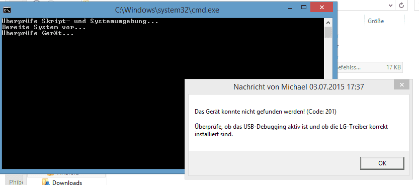

  • Mein Gerät wird nicht gefunden (Code: 201), obwohl das USB-Debugging eingeschaltet ist und es im Explorer angezeigt wird. Was kann ich tun?
    Öffne den Geräte-Manager und entferne unter "Tragbare Geräte"das Gerät "LG G3". Nachdem das G3 aus- und wieder eingesteckt wird, erkennt Windows das Gerät neu und installiert es diesmal korrekt.

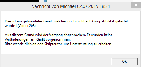

Schade hat bei mir NICHT funktioniert
Bekomme immer eine Fehlermeldung, das mein G3 ein Branding hätte ...
Das ist kein Problem.
Ich bin bei der ersten Version absichtlich etwas sehr restriktiv bei der Geräteprüfung. Und das ist meiner Meinung nach auch gut so.
Kannst du mir bitte die Inhalte der Dateien im Ordner "deviceInfo" posten? Das sind jeweils Einzeiler. Also nichts Großes. Solltest du die Dateien bereits gelöscht haben, das Skript ausführen und gleich wieder mit "q" beenden. Du brauchst also den Unlock-Vorgang nicht extra noch einmal zu starten.

na klar
productModel LG-D855
swVersion D85520p
swVersionShort V20p
targetOperator GLOBAL
@weihberg
Sehr gut. Version 1.01 unterstützt nun auch dein Gerät.
Einfach das Toolkit neu herunterladen und überschreiben. Der Rest bleibt gleich.
Freue mich auf dein Feedback!
Phiber
Moin
Habe heute auch ein G3 bekommen und wollte gleich mal rooten ;)
Doch bekomme auch den Error es sein gebranded
Ist zwar von T-Mobile Östereich doch hat keinen Simlock oder sonst was von T-Mobile drauf
Hoffe da kann man was machen sonst wohl anderes tut suchen.
Danke schonmal :)
Mein G3 Info
productModel: LG-D855
swVersion: D85520h
swVersionShort: V20h
targetOperator: TMO
Reaktionen: weihberg und KINGMANI

Bin dran. 10 Minuten.
Update:
Erledigt. Lade das ROM-Archiv d85520h-clafs noch einmal herunter und lösche das alte. (Dateiname ist identisch.)
Phiber

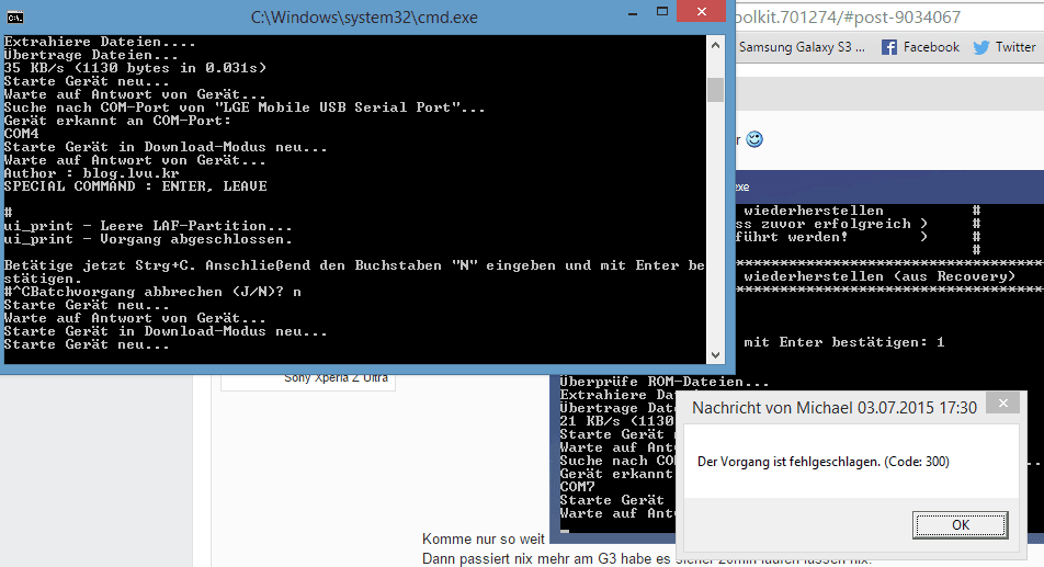

Okay und weiter geht es mit den Probleme bei mir ;)
Komme nur so weit
Dann passiert nix mehr am G3 habe es sicher 20min laufen lassen nix.
Muss akku ziehn um es zu booten.
EDIT:
Bis zu dem punkt geht auch alles ohne Probleme nur bei dem punkt bleibt es einfach stehen und tut nix mehr.
Ach ja das G3 spuckt nur das aus: "fastboot: processing commands" aber wie gesagt kann ich ewig laufen lassen geht nix. Gerade wieder 30-40min laufen lassen nix.

Du bist mit Punkt 1 auch schon fertig! Mach bei 2 weiter. Hat geklappt!
Aber danke für den Fauxpas. Das werde ich noch einarbeiten! :)
Reaktionen: KINGMANI

Ah ich dachte das rebootet von selber und da sitze ich und warte xD
Die restlichen Steps ohne Probleme durchgelaufen.
Danke nochmal ;)
Punkt 1 ohne probleme
Ab Punkt 2 kamen Probleme
Musste mein Handy 2,3 x neu starten
Akku raus , rein und neustart ...
Danach habe ich erneut Punkt 2 ausgeführt ...
Ohne Probleme
Dann erneut Probleme bei Punkt 3
Wiederum 2,3, mal versucht neu zu Starten
Akku raus, und rein
Jetzt scheint alles durch gelaufen zu sein
TWRP startete SuperSU wurde installiert
Neustart ... Fertig
SuperSu App zeigt erfolg an
