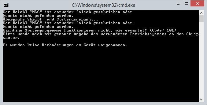

was kann/muss ich bei folgender Meldung machen?
Mein System ist Windows 8.1 Home 64-bit.
dirbo
Reaktionen: Phiber2000
dirbo schrieb:
...Windows 8.1 Home 64-bit...
Bei der Home-Version von Windows ist die msg.exe nicht dabei. Du hast PM.
(So langsam dürften wir dann alle Kompatibilitätsprobleme durch haben. :))
Danke für deine Hilfe, Phiber.
Ich lese hier (allgemein) meistens nur mit und hatte bisher keine konkreten Probleme. Super, dass einem hier so schnell geholfen wird, das macht Spaß.
dirbo
@dirbo
Dank deines Hinweises ist die v1.10 nun auch mit den Home-Editionen von Windows kompatibel.

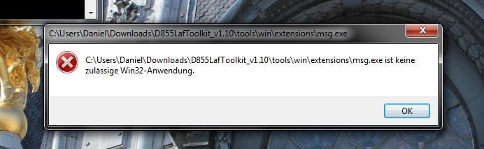

Bei mir kommt folgende Meldung
Ich habe Windows 7 Home Premium 64 bit und verwende die Version 1.10
Auf meinem G3 habe ich die V20h drauf
Ist gefixt. Lade das Toolkit noch einmal neu herunter. Die Versionsnummer ist gleich geblieben.
