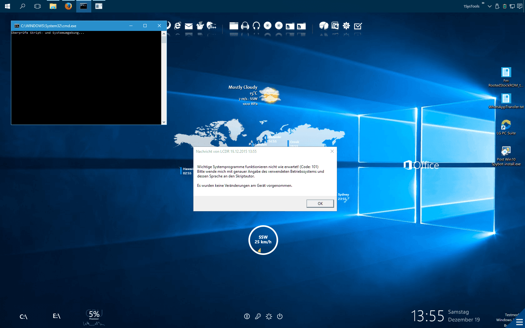

Moin Phiber2000, sorry für das Riesenbild. Ich versuche gerade d855LaFToolkit als Admin zu starten um zu rooten. Deine Mitteilung über das Script erhalte ich noch. Dann folgt die im Bild gezeigte Fehlermeldung und das Programm beendet sich.
Mein System: Win 10 Pro x64.
Kannst du mir weiterhelfen ?! :confused2:
Nachtrag 14:23: habe das nochmal auf zweitem Lappi als ADMIN über CMD-Prompt ausprobiert. Folgende Fehlermeldungen:
ICONV.exe, MSG, ADB.exe -Falsch geschrieben oder nicht gefunden-.
Hallo wäre, ein Rom Archiv für die v21c noch möglich ?
Navy21 schrieb:
...Folgende Fehlermeldungen: ICONV.exe, MSG, ADB.exe -Falsch geschrieben oder nicht gefunden.
Scheint, als wäre die Path-Variable von Windows bei dir korrupt. Das müsste ich mir Remote anschauen - oder du verwendest eine saubere Windows-Installation.
Entweder du schickst mir eine private Nachricht, wann du Zeit hast, oder du schaffst es, das selbst zu beheben.

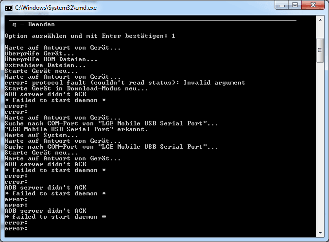

Hey Phiber2000,
danke erstmal für deinen Tool. Ich habe den ausprobiert, und scheitere schon am ersten Punkt. Ich bekomme Fehler bezüglich adb (siehe Anhang). Bei dem Protocol Fehler steht auch ab und zu "no status" statt "invalid argument". Ich habe schon ADB bei Geräte Manager (LG Mobile ADB Interface) deinstalliert, dann deinen Tool gestartet, allerdings erkennt es dann mein LG nicht, im Geräte Manager steht auch dann: unbekanntes Gerät. Weißt du, woran es liegt?
Am Ende kommt zwar eine Meldung: das Gerät ist bereits entsperrt, aber nach diesen Errors traue ich dem ganzen nicht :D
EDIT: ich habe einfach Punkt 2 und Punkt 3 gemacht, es scheint geklappt zu haben... Allerdings, wenn ich prüfe, ob mein Bootloader offen ist durch den Befehl fastboot oem device-info, steht dort bei bootloader unlocked: false...
Reaktionen: Phiber2000
thepate94227 schrieb:
...bootloader unlocked: false...
Das ist normal und hat nichts zu bedeuten. Der Unlock beim G3 läuft über das Bumpen.
Obwohl ich die Fehlermeldungen bei dir noch nie gesehen habe, scheint alles geklappt zu haben - sonst wäre der Fastboot-Modus nicht verfügbar.
Phiber
Reaktionen: thepate94227
Alles klar, danke für die Antwort. Ja, komischerweise hatte ich oft diese adb Fehler, auch manchmal sowas wie "adb server is out of date" etc. Aber anscheinend ist alles, wie es sein soll, root ist drauf, das Handy ist im Fastboot-Modus etc. Danke nochmal für dein Tool :)
