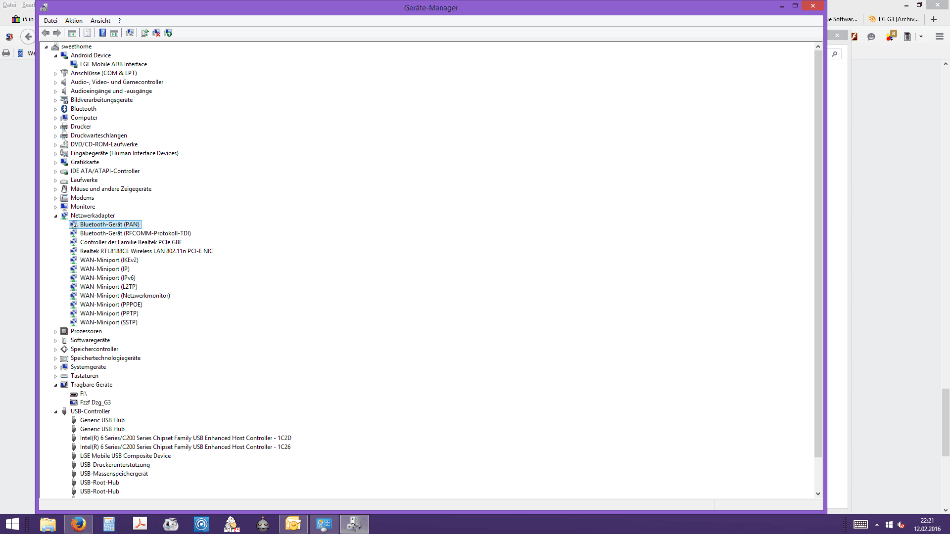

hallo leute,
zuerst meine bewunderung für diejenigen die sowas zustande bringen!!!
mein problem...wie sollte es anders sein :o)
habe das d855 mit v21a eu android 5 stock ohne root
wenn ich das tool nutze (bereits mehrmals gedownloaded und entpackt) checkt er die systemumgebung .. bla...dann gehts
um das gerät und es kommt abwechselnd fehlercode 201 und 202 ...hauptsächlich *gerät konnte nicht als d855 identifiziert werden,
schauen sie im gerätemanager ... usw*
habe windows 8.1 ... bereits alle adb treiber und lg treiber mehrmals deinstalliert und neu installiert (über systemsteuerung und häckchen bei
der sicherheitsfrage) auch schon übers versteckte menü neu gestartet inkl akzeptanz von fremdtreibern.
alles ohne erfolg
usb debugging aus weder an wieder aus wieder an...ja häckchen bei usb debbuging von diesem pc dauernd zulassen
zwischen mpt und ptp? gewechselt
auf werkseinstellungen zurück gesetzt
WAS KANN ICH NOCH TUN ????
bitte sagt mir... hey du da... einfach klick und fertig :o)
achja...tool natürlich als admin ausgeführt...kein virustool (extra deinstallliert)
THX !!!!!
Was zeigt denn der Gerätemanager? Andere Kabel und USB Buchsen benutzt?
habe ich was übersehen???
es ist nur ein normaler drucker via usb angeschlossen, auch den habe ich schon testweise abgestöpselt.
Also bei den FAQ der ersten Seite wird noch mehr aufgeführt. Den Eintrag (LGE Mobile USB Serial Port) seh ich nicht. Hast Du die 1.Seite komplett abgearbeitet? Brauchte auch ein paar mal, bis es klappte. Auch wirklich andere ports probieren. Auch die hinten testen.
ok...ich war der meinung alles gut beachtet zu haben...ich schaue es miir nochmal an...bei 6 kindern zzu hause ist nie wirklich ruhe :o)
melde mich hoffentlich erfolgreich wieder ... thx
...grrrr... gefunden aber es bringt nichts... com 5
