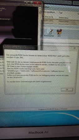

Kannst mich mal bitte aufklären? Ich habe vorhin beide Varianten unter den den Experteneinstellungen versucht einmal die Variante aus der Rom und aus der Recovery und bei beiden Varianten kommt eine Fehlermeldung das das ROM Archiv nicht richtig ist und ich bitte das richtige laden soll.
Wie soll ich denn genau vorgehen ?
@dadonali
Um vorab eine Kleinigkeit auszuschließen: Das ROM-Archiv "d85521a-clafs2.zip" muss sich im ROM-Files-Ordner liegen. Aus diesem Grund wird es seit ein paar Versionen mitgeliefert.
Sollte es das nicht sein, bitte Bescheid geben, wenn du mal kurz Zeit hast (Chat).

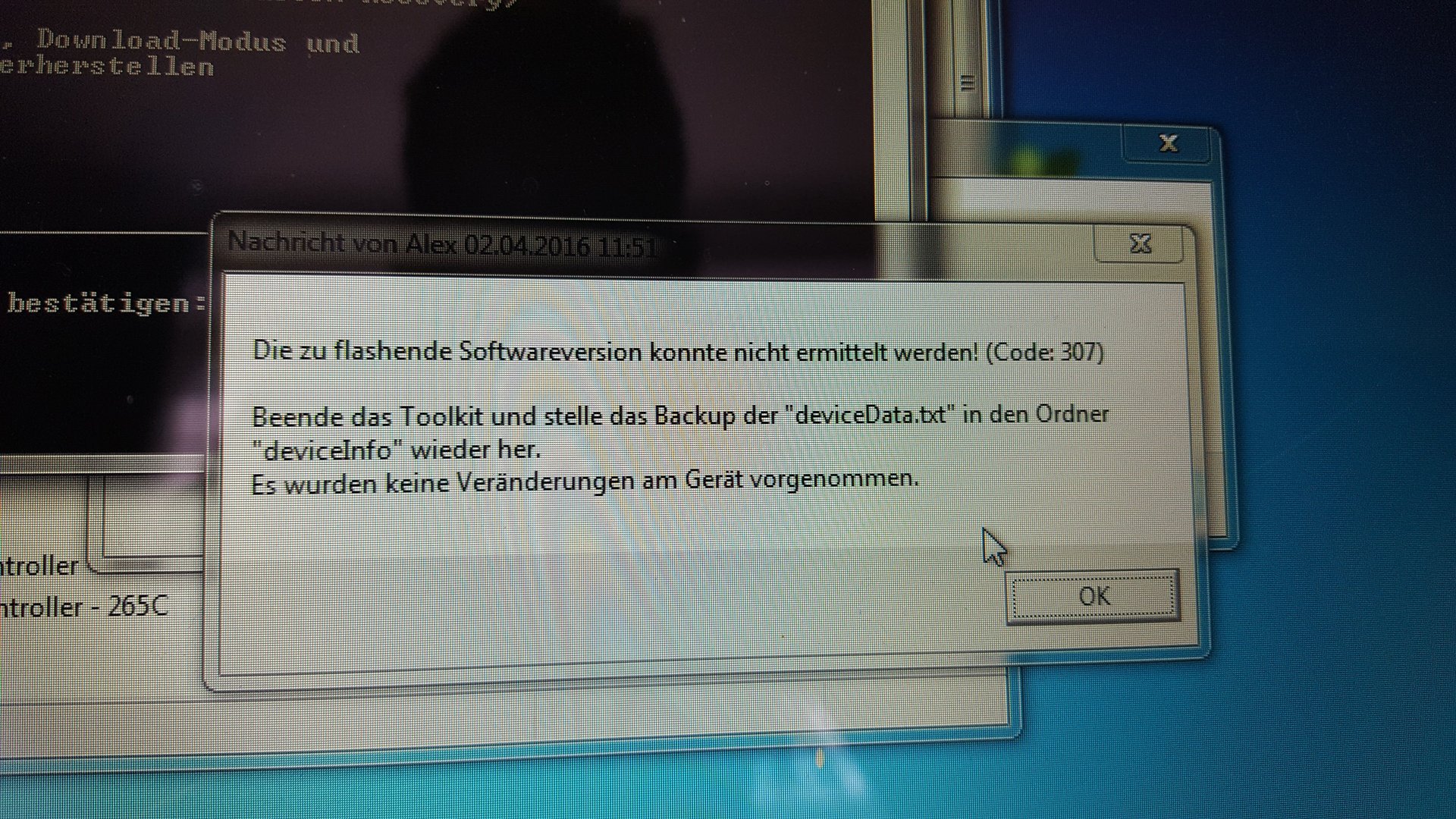

Okay, und das funktioniert auch wenn ich gar nicht mehr die 21a installiert habe? Weil es ist ja jetzt die 30b installiert?
EDIT: Es funktioniert leider nicht wie du es sagst.
Probiere ich es über die Rom, also den Punkt 1 von der Wiederherstellung kommt das erste Bild.
Probiere ich es über die Recovery also Punkt 2 kommt das zweite Bild.
Also scheint da ja irgendwas mit de Abfrage der ROM nicht zu passen, weil das ROM Archiv ja für die 21a ist und nicht für 30b....:confused2:

Argh... Nochmal: Handy im Fastboot-Modus starten DANN Toolkit
Ja alles klar und welchen Punkt soll ich dann wählen zur Wiederherstellung?
Letzter Punkt geht immer.
Hab dir mal ne PN geschrieben
EDIT:
Also ich habe mit Hilfe von Phiber das ganze wieder hinbekommen :)
Man muss wie erwähnt erst in den Fastboot Modus (bzw. den kaputten Download Modus) booten bis das Gerät im Geräte Manager angezeigt wird und erst DANN das Tooolkit aufmachen.
Das Toolkit erkennt dann, dass das Gerät im Fastboot Modus ist und bietet einem die NOTFALLOPTION an. Die habe ich ausgeführt und siehe da, der Downloadmodus ist wieder da :). Anschließend per LG Flash Tool die offizielle .kdz von MM geflashed und alles läuft wieder :).
