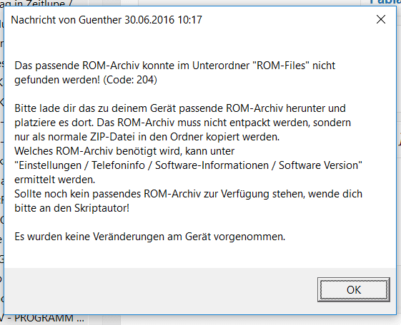

@Phiber2000, danke für die Nachfrage!
Ja, bei Tool Pkt.1 kommt der "Klassiker". Code:204
Knack ist der Punkt: "Das Backup der "deviceData.txt" in den Ordner "deviceInfo" kopieren"
show.php
Reaktionen: the-dobbi
Es ist wie gesagt V30C und bringt bei Pkt. 1 die o.a. Meldung.
@rancher1 Versuchst du die 30C direkt mit dem Tool zu rooten? Das Tool wurde von Phiber2000 noch nicht für V30C aktualisiert, wenn ich mich nicht irre. Im Startpost gibt es einen Link zum Kommentar von Phiber, wo du auch die Anleitung findest um 30C zu rooten.

rancher1 schrieb:
...Knack ist der Punkt: "Das Backup der "deviceData.txt" in den Ordner "deviceInfo" kopieren"...
Wenn das Problem die Wiederherstellung des DL-Modus ist, siehe Post #840 - die Antwort an st@@tz.
