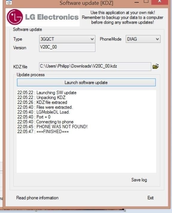

hab auch schon das Problem bei Punkt 1

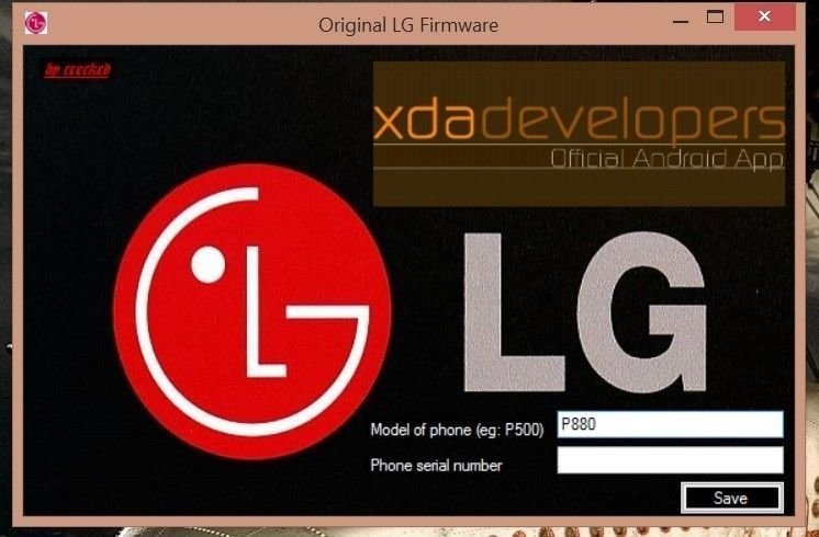

hab aber ein Tool gefunden, dass mir ein .kdz herunterlädt...
dann kann ich bei Schritt 6 das Handy auch nicht ohne Akku in den S/W Upgrade Modus bringen, das geht nur mit Akku...
und bei Schritt 13 kommt bei mir immer eine Fehlermeldung
PHONE NOT FOUND

ich habe leider das Problem das es immer an der selben stelle abbricht :(
Hat mir jemand ein Tipp?
Hier mein Log:
16:23:34 : Launching SW update

Ich sehe da keinen Error, was kommt denn als Fehlermeldung?
Es geht einfach nicht weiter und bleibt hängen :(
Wie lange dauert in der Regel der Flash Vorgang?
Grüße
Wie lange hast du denn gewartet? Der Flash Vorgang ist natürlich stark abhängig von deinem PC. Solange kein Error kommt, solltest du es einfach weiterlaufen lassen. Ansonsten vielleicht mal einen anderen USB Port testen, besonders bei PC Towern sollte man die hinteren Anschlüsse benutzen.
ca. 1 Stunde gewartet und es passiert nichts :(
Alle Ports hinten ausprobiert inlusive USB 3.0
Benutzt du Windows 8?
Hat sich denn was am akku geändert wird der geladen, bzw startet das handy jetzt ohne akku? weil ohne strom über usb wird das kaum klappen. Das müßte ja erstmal funzen unabhängig welches windows und welche treiber.
Windows 7 und XP beides unabhängig Systeme und immer das gleiche Fehler Bild.
Strom kommt über usb und der Akku wird auch geladen.
Dann ist ja ein Problem gelöst, bleibt dann ja bei den Treibern hängen das Problem.
Hast du die KDZ Datei vorsichtshalber nochmal neu runtergeladen oder vielleicht noch mal eine andere probieren gibt ja mehrere Versionen.
Ansonsten hatte ich beim KDZ flashen teilweise Probleme durch Treiberleichen.
So PC komplett neu installiert und die Anleitung befolgt doch es geht immer noch nicht weiter :(
KDZ habe ich auch nochmal geladen
