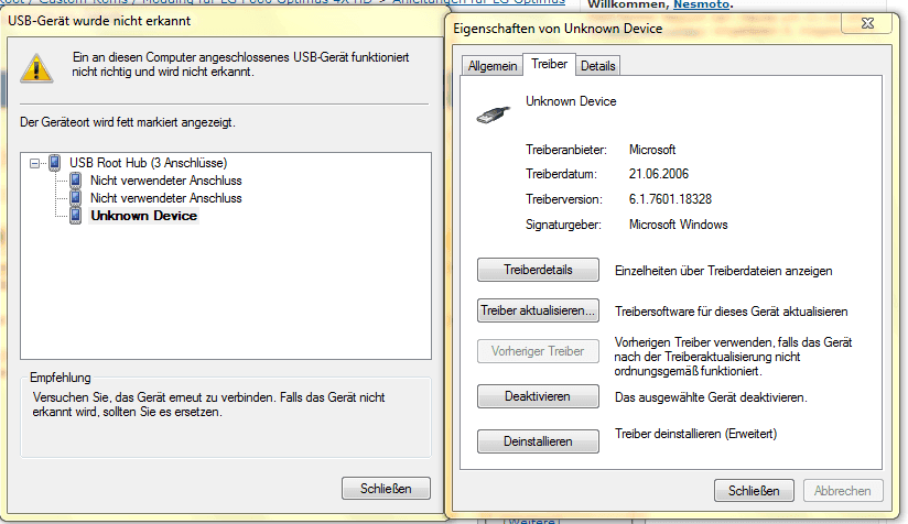

Da ist schon die erste Unstimmigkeit mit der Bebilderung, Das Programm( LG Mobile Support Tool) sieht ganz anders aus als auf den Bildern, geht das mit der Version überhaupt (1.7.1.0)
Und ich finde den Treiber im Geräte-Manager nicht, kannst du mir sagen in welcher Kategorie ich schauen muss?
Edit: Sollte vielleicht noch dazu sagen dass ich den Akku nicht mehr per USB-Kabel im Handy aufladen kann sondern ihn extern aufladen muss. (Es wird zwar angezeigt dass der Akku geladen wird, er lädt aber nicht wirklich). Hatte bis jetzt gehofft der Defekt wäre nur an der Stromverbindung zwischen USB-Buchse und Akku, könnte aber natürlich auch sein dass noch mehr darunter leidet.
Also wenn du in den Download-Mode kommst sollte er die Treiber bei Anschluss installieren. Das du keinen Akku hast ist wie ich bereits sagte egal, ich flashe auch dauernd ohne Akku (ich lass den gleich draußen)
Du meinst bei der Support Software? Ja, den Treiber habe ich runtergeladen und installiert!
Du meinst den S/W-Update Modus? Ja, da komme ich auch rein, aber im Anschluss werden keine Treiber installiert sondern der Hinweis dass das USB-Gerät nicht erkannt wird (Siehe Anhang) öffnet sich.
Und ohne Akku tut sich bei mir garnichts! :sad:
Die Nicht erkannt Meldung kommt bei mir auch, dennoch werden die Treiber installiert. Deaktivier im Task-manager alle nicht benötigten Anwendungen und probier s erneut
