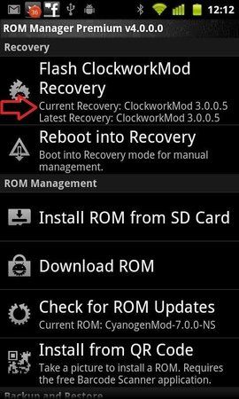

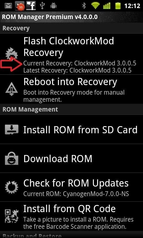

Habe da auch mal eine Frage. Habe mir damals für mein SGS mal die App "ROM Manager" vom CWM-Team gekauft und finde das Teil super. Nun wollte ich von dieser App ins Recovery booten aber dann gibt es nur einen Neustart. Mache ich etwas falsch?
THX
Hast Du den Clockworkmod installiert und wird er dir im ROM-Manager angezeigt ??
