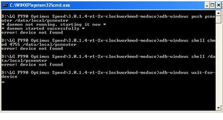

Brauche Hilfe , es klappt einfach nicht bei mir. Wenn ich die Bat Datei starte habe ich immer wieder die selben Meldungen " adb-windows push psneuter /data/local/psneuter
error: device not found " usw.usw.
Habe alles nach Anleitung gemacht , die Treiber fürs Phone von XDA-Developper runtergeladen wie auch schon jemand im Modacco Forum empfohlen hat. Dennoch funktioniert es absolut nicht . Immer wieder device not found , was kann ich jetzt noch machen ?
Ich vermute, daß du die falschen Treiber hast.
Hast du ein 64bit Windows oder welches System ??
32 bit und habe schon öfters die Treiber instaliert sowie deinstaliert.....immer das selbe ergebnis
