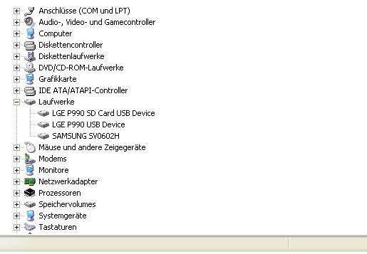

Hast du Firewall und Av deaktiviert ??
Alles deaktiviert und dennoch...heul
Hast du unter Einstellungen->Anwendungen->Entwicklung->einen Haken bei USB-Debugging drin ?
Natürlich , das Phone bietet mir ja auch an eine USB Verbindung anzunehmen , mache ich aber nicht da ja laut Anleitung es lediglich im Ladezustand bleiben soll. Wie ich das sehe ist das Phone eindeutig erkannt. Kann auch darauf zugreifen per USB , also ist mit den Treibern alles ok....denke doch eher das hier ein Bug in der Bat.Datei ist.
Vielleicht ist dort irgendein Fehler , z.b ist mein Handy nicht standartmäßig als Laufwerk D sondern Laufwerk G erkannt , da diverse anderer Geräte
Die .bat ist schon in Ordnung und der Laufwerksbuchstabe spielt auch keine Rolle.
Wichtig ist, daß der USB-Speicher-Modus deaktiviert bleibt, d.h. du siehst keines der Telefonlaufwerke im Arbeitsplatz.
nein, sind nicht verfügbar.....werde mich mal durchs XDA-Develooper durchlesen....dort scheint dieses Problem auch aufgeschlagen zu sein..Zumindest hat dort jemand einen Fehler in der Bat.Datei gefunden bezüglich Namen....Wenn ich mehr weiß melde ich mich....Erstmal besten Dank für deine Tipps :thumbsup:
Genau die aus deinem Anhang habe ich instaliert
Probiere mal die clockwork.zip aus dem 2.Link!
Da weiß ich, daß sie 100% funktioniert, da ich selbst mit ihr den CWM aufgespielt habe.
Mache ich , melde mich morgen....habe jetzt zuviele Stunden damit verbracht und werde langsam müde ..... guts nächtle und besten Dank soweit.
Funktioniert perfekt! Ein großes Danke dafür :)
so , hab es jetzt :biggrin: musste tatsächlich den Treiber aus dem Link von XDA Develloper nehmen
http://www.junefabrics.com/android/driver.php
Habe nur ein 32bit System , aber dennoch damit hat es nun auch bei mir funktioniert. Dikes DANKESCHÖN nochmal an stp402 für deine Hilfestellung zu später Stund.
gruss leonjoeann
Das ist aber der selbe Treiber wie die auf der SD Karte vom P990. Du hättest einfach den Treiber da nehmen müssen, LG liefert den ja mit, findest du in der LG Suite auf der SD Karte.
