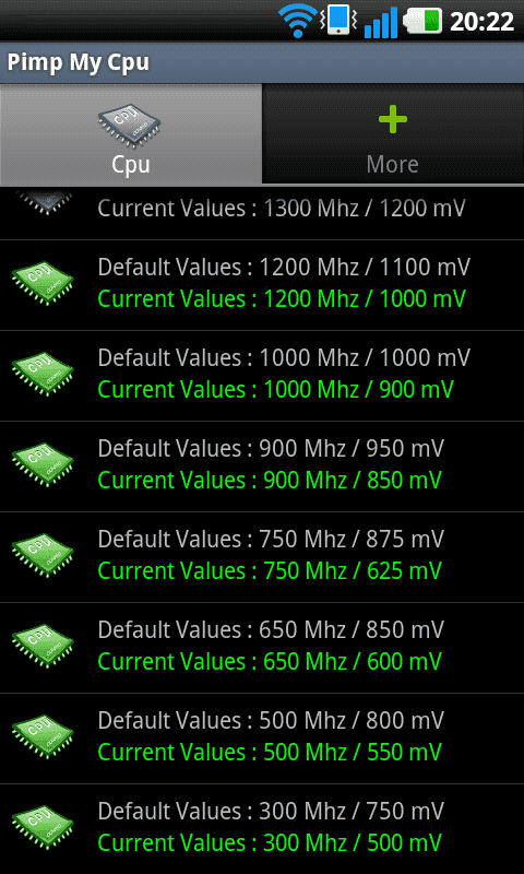

Hier mal meine vorläufigen Settings.
Was auffällt ist, dass ab 750Mhz und weniger ich überall -250mV einstellen konnte (mehr geht bei dem Programm nicht), bei 900Mhz aber bei max. -125mV Schluss ist. Finde ich schon einen großen Sprung.
EDIT: Dies liegt am verbauten Spannungswandler
attachment.php
Die niedrigste mögliche Spannung ist 770mV, weniger kann der verbaute Spannungswandler nicht.
Reaktionen: matterno
Ah ok, gut zu wissen.
Dann ist es wohl egal, was man im Programm einstellt, richtig? ;)
Hab mich ehrlich gesagt schon gewundert, dass dort so ein riesiger Sprung möglich ist. Das wär irgendwie untypisch...
Genau, auch wenn du 500mV einstellst, werden weiterhin nur 770mV verwendet.
