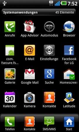

Hallo,habe das Baseband und die EXT4 rom erfolgreich geflasht. Bekomme jetzt immer ein Fehlermeldung
"Die Anwendung com.fsecure.browser (Prozess com.fsecure.browser) wurde unerwartet beendet. Versuchen Sie es erneut. Schließen erzwinge.
e kommt auch jedesmal wenn ich das handy entsperre.
Gesendet von meinem LG-P990 mit der Android-Hilfe.de-App
Mh, verschwindet die Meldung, wenn du F-Secure mit Titanium Backup deaktivierst?
es ist aber nicht das sicherheitsprogramm gemeint sondern das symbol unter anrufe.
das ander f-secure finde ich bei der ext4 rom nicht.
kann das eventuell entfernt worden sein vom ersteller?
auf jedenfall stimmt ja was nicht.
habe die datei im titanum deaktivert. jetzt bleibt die fehlermeldung aus...
hat noch jemand dieses problem?
mfg
sven

Ja, habe dasselbe Problem. Was genau hast du in Titanium deaktiviert?
habe die com.f-secure deaktiviert, nun habe ich kein probleme mehr.

Hatte ich jetzt nicht gefunden... habs jetzt manuell aufgespielt, hat anscheinend auch geklappt... bis auf diese f-secure-fehlermeldungen, die er mir auch ausgibt... aber das wurde ja schon irgendwo diskutiert...
