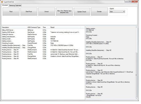

Nabend Leute,
ich versuche seit ein paar Stunden ein Defy zu rooten.
Ich habs schon mit einem anderen erfolgreich durchführen können.
Leider lebt dieses nicht mehr. Deswegen hab ich mir jetzt ein anderes beschafft.
Vorweg: Ich habe den Bootloader mit Kennung 6 und DEFYPLUS_U3_4.5.1-134_DFP-132_BLUR_SIGN_SIGNED.sbf im Moment drauf.
Diese versuche ich grad zu rooten um über 2ndBoot auf CM10 Android 4 zu flaschen.
USB-Debugging ist an!!
* SuperOneClick (gestartet als Admin) => Screenshot im Anhang
- Hier fehlen irgndwelche Verzeichnisse auf dem Handy
- Verzeichnisse die auf der Festplatte sein sollen sind auch da.
* Gingerbread.apk
- Diese App rödelt und rödelt und rödelt... hab dann nach 15min abgebrochen da immer noch kein Reboot
* z4root
- Diese App stürzt nach ein paar minuten einfach ab.
Hat Jemand eine Idee was ich falsch mache oder noch versuchen könnte?
Danke und Gruß,
Schorschi.

Hmm...hast du bei Gingerbreak eine SD-Karte im Gerät eingesetzt?
Hi,
eine SD-Karte mit 4GB ist verbaut.
Allerdings keine SIM-Karte. Bin mal davon ausgegangen daß diese nicht zwingend notwendig ist.
ODER doch???
Gruß,
Schorschi.
Nein, eine SIM ist keine Voraussetzung. Und eine 4GB-SD-Karte habe ich auch, damit hat es bei mir mit Gingerbreak immer tadellos funktioniert (Bootloader 09.10).
Scheint aber eher ein Defy PLUS zu dein der Beschreibung nach.
