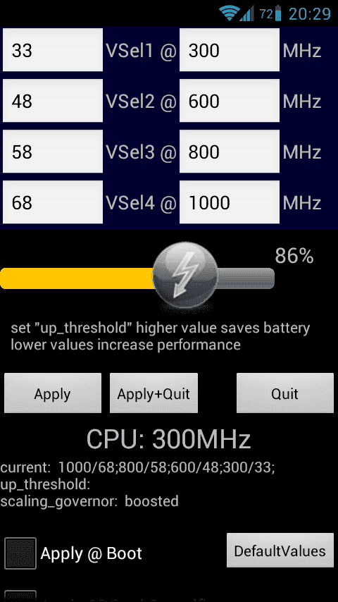

Moinmoin, habe gerade mal ein screenshot von meinen Werten gemacht. Irgendwie scheinen die mir ein wenig hoch? Habe seit gestern CM10 drauf sonst nix geändert.
