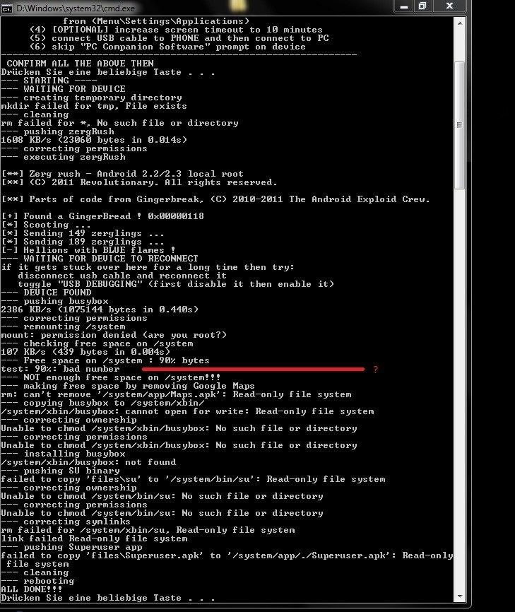

moin zusammen, ich habs grade auch mal versucht mein defy+ zu rooten. habe alle anweisungen wie beschrieben eingehalten. jedoch schaffe ich es nicht mein handy zu rooten. hab mal ein bild angehängt damit ihr mir vielleicht helfen könnt.

Schaut doch so aus als hätte es geklappt. Hast du schon nach nem neustart geschaut ob die app superuser da ist? Wenn ja hast du es geschaft.
Wenn nicht lies die 3 posts über dir und probieren die neuste version von dem root-tool ;-)

nee hat nicht geklappt. superuserapp is auch nich da. steht auch im log, ziemlich weit unten. "failed to copy .../superuser.apk"
steht eig vor jeder neuen aktion, entweder failed oder unable to...meistens mit dem schluß "read-only file directory/system"

Über wlan oder übern pc?
Kannst nur rooten wenn du es über wlan gemacht hast.
Gesendet von meinem MB526 mit der Android-Hilfe.de App
übers wlan. hmm. verstehe nicht warums nicht geht
Dann musst du vorher noch auf en anderes system zurück flashen. Bei mir hats mit retail 134 geklappt glaub ich.
